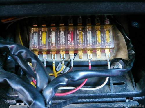

  • instrumentenbeleuchtung geht auch nicht. der vorbesitzer meinte, das armaturenbrett sei "schlecht geerdet". weiss nicht, was er damit sagen will - kein kontakt zur negativ geladenen karosserie? der verstellknopf fuer die instrumentenbeleuchtung ist weg, seine halterung kaputt.

1) Sicherungen: Im Scheibenwischermotor vorne war eine Unterlegscheibe abgefallen, die einen Kurzschluss verursachte.

Meine Instrumentenbeleuchtung (bzw der Dimmer) ist auch hinüber aber mein Mechaniker hatte die Tachobeleuchtung (leider nicht den Dimmer der war hinüber :()wieder hinbekommen, wenn ich ihn die Tage seh kann ich mal fragen was das war.
