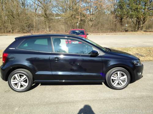

1. Habe ich vom Autohaus Sommerreifen auf Nicht-Original Team-Felgen bekommen, sondern auf anderen Felgen (Siehe Bild), die m.E. zum "Match" gehören (?) Soweit so gut. Sind diese Original VW-Felgen Winterfest? Ich würde diese gerne zur nächsten Saison zu Winterfelgen machen, und dann für den übernächsten Sommer 17" Alus kaufen.
2. Kann man bei Felgen etwas falsch machen? Die Original VW-Felgen finde ich überteuert und als Azubi sind die preislich schonmal gar nicht drin. Es gibt bei diversen Internetseiten ja schon welche unter 100€ das Stück.

Die abgebildeten Felgen sind als Winterfelgen geeignet und einsetzbar.

zu 1.: sind winterfest
zu 2.: Es gibt unnötig schwere Felgen und auch welche die empfindlich sind und schnell krumm werden. Ich persönlich würde nicht die billigsten nehmen und eher zu Markenware greifen, wenn mir das Geld dafür fehlte, lieber die VW Felgen weiter fahren.

hi,..schau mal regelmäßig bei ebay rein,da bekommst original 17 zöller für relativ wenig Geld,oder schau auch mal nach Audi a1 felgen(auch bei ebay)das sind auch schöne qualitätsfelgen drunter,und dabei gleich noch spurverbreiternd,mit ET 34,eintragung ist kein Problem,ich fahre auch welche,16er im winter,und 17er mit 225er reifen

Also da war dein :) schon sehr lieb mit dir, denn der normale Team stand auf Stahlfelgen. Erst beim Team+ gab es die Mistralfelgen dazu.

Also hast du die Mistralfelgen und die Matchfelgen bekommen. *Respekt*. Gut gehandelt. Dann kannst du ja auf jeden Fall einen Satz Felgen in der Bucht anbieten ;) und davon dann in deine neuen Felgen investieren. Aber von No-Name-Ware würde ich hier auch Abstand nehmen.
Was hat man nicht schon alles von China-Schrott gehört, die dann einfach wegbrechen.
Schicke 17" bleiben die Boa´s, aber da zahlst du auch ordentlich dafür. Sind ja auch immerhin von der R-Gmbh :D.

Ich habe nur die Matchfelgen bekommen. Das Auto hat aber dennoch das (jetzt Unvollständige) Team+ Paket. Die Preisverhandlung war ein Disaster, hab nur 80€ rausschlagen können
:D
*schäm*
Ja die Boavista Felgen sind geil, Mallory's sind aber mein Favorit
