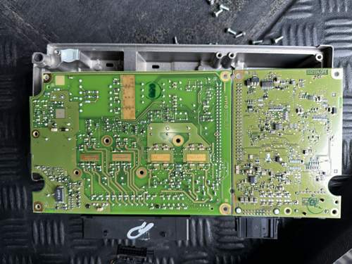

Jetzt zu meinem Problem, mein Verstärker war anscheinend Kaputt, so auch Aussage des Verkäufers. Ich habe mir den Verstärker auch noch mal angeguckt und die ganze Platine war Oxidiert,… sah sehr schlecht aus.
Ich habe nicht lang gefackelt und mir ein Verstärker Gebraucht im Neuzustand gekauft. Je doch habe ich immer noch kein Ton.

Der Verstärker soll aber laut Verkäufer funktionieren und die Platine sieht top aus.
Wo muss ich da genau messen um zu checken ob Spannung ankommt?
Platine Verstärker
Platine Vorderseite
Platine Rückseite
Am Stecker die beiden dicken Zuleitungen
Masse und 12V
