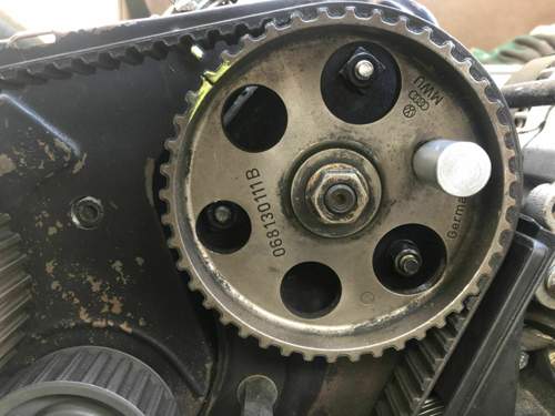

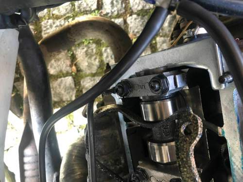

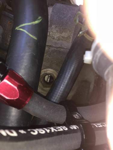

Ich greif das hier mal wieder auf.
ZR gewechselt und nun????
OT am Schwung i.O.
NW Lineal drin
NW-Rad gelöst
ESP Dorn ohne Verspannungen etc. drin
ABER: Die Markierung ESP-Rad und Blech (dahinter) fluchtet nicht.
Was mach ich falsch????

Wenn KW OT, NW Lineal stimmen, und grob das ESP Rad, erstmal i.O. Hast Du die Feineinstellung mit Meßuhr gemacht?
Naja, jetzt musst Du den Einspritzzeitpunkt fuer die ESP fein-einstellen. Dazu Einspritzpumpe an drei Schrauben leicht loesen und mit Messuhr so lange verdrehen, bis der Zeitpunkt passt. Einstellwert glaube ich 0.87+-...
Viel Erfolg.
Hat geklappt. Danke euch.
War mir einfach unsicher ob die Lage der Markierung der ESP so passt.
