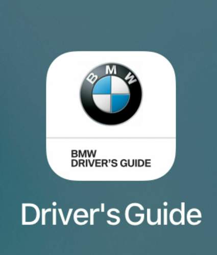

Ein Tipp: Lade dir die BMW Driver's Guide App herunter, ist quasi wie eine digitale Bedienungsanleitung für das Handy... da gibt's auch Bildchen und Videos über dein Auto
