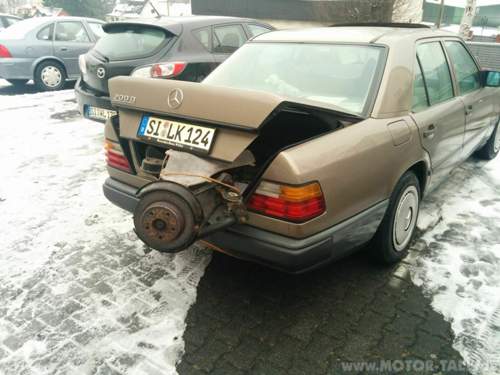

Nun ist es langsam so weit, offiziell sind es heute noch genau 124 Tage bis mein 200D 30 Jahre seit Erstzulassung auf der Straße verbracht hat. Leider sind die etwa 524.000 km auch an meinem 124er nicht spurlos vorübergegangen, da rostverhindernde Maßnahmen erst spät von mir ergriffen werden konnten. Fast 30 salzige Winter hat er schon durchlebt.
Deshalb ist der Plan, dass ich mich zum Jahreswechsel mal ausgiebig mit dem Unterboden beschäftige, besonders bzw. vorwiegend im hinteren Teil. Das Sanders muss runter, da drunter gammelt es. Der Rost muss entfernt werden, dann will ich neu mit Brantho lackieren und UBS 220 (halbdurchsichtiges Wachs) spritzen. Vermutlich muss ich auch schweißen. Auch die Hinterachse kommt nochmal neu, dieses mal kein reiner Teiletausch, sondern schon mehr in Richtung Restauration. Damit habe ich die letzten Monate schon angefangen und habe mir eine komplett neue Ersatz-Achse aufgebaut, und habe dabei ausschließlich neue Markenteile oder originale gesandstrahlte Teile mit neuem Lackaufbau verwendet. Auch Neuteile wurden stets noch einmal überlackiert, das ganze soll möglichst nochmal 30 Jahre halten... Allerdings muss ich gestehen, ich habe sowas noch nie gemacht und lerne gerne dazu, deshalb bin ich für Kritik offen. Vielleicht scheitere ich auch, ich habe nur einen ziemlich kalten Garagenplatz mit Unterstellböcken, zumindest wenn alles klappt wie geplant... aber ich werde versuchen es durchzuziehen.
Wenn man schon mal dabei ist, sollen auch direkt alle Bremsleitungen erneuert werden sowie alle Bremsen. Außerdem habe ich mir noch ein paar Extras besorgt, die ich verbauen möchte:
- ASD (wird noch spannend, kommt aus einem 220TE das Diff, die Kardanwelle hat andere Flansche und ist kürzer)
- Niveauregulierung (wird auch spannend, eine Nachrüstung ist auch hier eigentlich nicht vorgesehen)
- EDW
- Zweiklangfanfare (muss ich selbst basteln da nirgends aufzutreiben).
Dann wären 40 SA´s verbaut und damit wäre ich dann auch "fertig" mit den Nachrüstungen, der Listenpreis wäre dann ziemlich genau verdoppelt.
Nundenn, in der nächsten Zeit wird erst mal nichts passieren, aber wenn es so richtig los geht, werde ich hier sicher die ein oder andere Frage stellen müssen und evtl. ein paar Bilder hochladen, die das Grauen zeigen.
Bis jetzt habe ich samt der ganzen Ausrüstung schon etwa 2000€ ausgegeben, davon 100€ Arbeitslohn.
Ich bin selbst gespannt, wie die Geschichte ausgeht... Am Ende soll die Adelung als Oldtimer erfolgen.

Ansonsten gibt es erste Fortschritte zu vermelden, die sich wie Rückschritte anfühlen. Gestern habe ich bereits ein paar Vorbereitungen getroffen, den 200D hochgebockt (meine Nerven!) und schon mal Kardan, Auspuff, Feststellbremsseile und Stabi abgeschraubt. Heute dann noch ABS-Sensor-Kabel raus (komplette Rückbank muss raus bei der Limo), Dämpfer ab, Federn am Lenker abgelassen, Bremse ab. Die Achse ließ sich mit Montierhebel gut lösen und ablassen.
Dann habe ich angefangen, zu Stochern und zu Kratzen und bin auch direkt fündig geworden :eek::eek::eek:
Kam etwas unerwartet, aber die rechte Aufnahme muss ich schweißen (letztes Bild). Bis jetzt habe ich aber noch keine weiteren Löcher gefunden, die alte Achse ist zwar rostig, aber scheinbar nirgends durch. Als große Hilfe dabei erwies sich mein Hazett-Schlagschrauber, sogar die Stabischrauben hat er los bekommen, die kaum noch als Schrauben erkennbar waren.
Hier noch 2 Videos:
Achse ablassen
Kratzen am Unterboden
Nundenn, jetzt geht es erstmal weiter mit Fettentfernung... zum Weglaufen. Bei mir hat MS-Fett leider gefühlt nichts gebracht.
