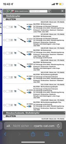

Wieso bei M B4? Ist da das B6 nicht das passendere? Oder ist das für euch zu hart?
Normal, soweit ich weiß und so wurde es für meinen e36 mit M-FW empfohlen, gehört zum M/Sport FW das B6
Ok, wenn ich jetzt für unseren ein passendes mit der ETK Nr. suche bekomme ich B4, B6 und B8 angezeigt.
Ganz ehrlich? Ich würde Bilstein anschreiben/anrufen und fragen welches die empfehlen.
Hab ich damals für den e36 auch gemacht, da ich es wie original haben wollte empfahlen sie mir das B6.
Bei stärker Tieferlegung das B8
