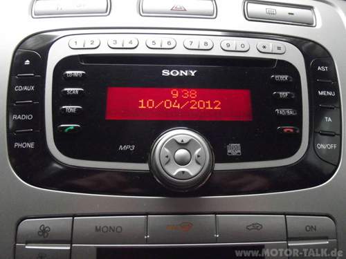

Mein Mondeo BJ 07/2007 hat gar keinen USB, nur AUX um Handschuhfach. Wie kann ich jetzt Bluetooth-Radio aktualisieren ? Oder ist dieses Radio (Bild) nicht zum Updaten ?
Dscf1339
a) Du hast kein Bluetoothradio (Bluetooth ist im FSE-Modul).
b) Dein FSE-Modul ist nicht das, für das der Update ist (es ist zu alt)
c) Falls es ein Update für Deine Konfiguration gibt, kann Dein FFH es aufspielen.
