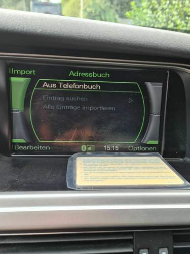

Hallo zusammen, ich habe ein Samsung Galaxy S20 und möchte gerne das Telefonbuch übertragen. Im Moment werden mir bei einem eingehendem Anruf nur die Nummer angezeigt. Habe gestern verzweifelt versucht meine Kontakte zu übertragen, ich habe aber nicht mal die Option einen Import zu machen.
Gibt es da Lösungen?

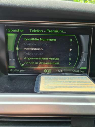

Ist das Telefonbuch im MMi ausgegraut?

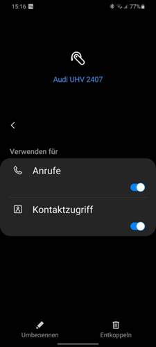

Sync Berechtigung im Handy unter BT Verbindung ist freigegeben?
So, ich habe eure Ratschläge nochmal probiert ( hatte ich schon vorher). Ohne Erfolg, wie ihr auf den Bildern sehen könnt, komme ich nicht ins Adressbuch

Im Adressbuch bist du, nur sind hier noch keine Einträge. Das Adressbuch wird im MMi gespeichert, das Telefonbuch wird vom Telefon abgerufen.
Im Adressbuch solltest du so Einträge anlegen können. Aber erstmal musst du auf dein Telefonbuch zugreifen können.

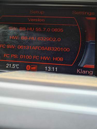

Welche MMi-Version hast du?
Ich habe auf dem Handy Sim Kontakte und Google Kontakte und im Gerät selber. Kann aber nichts freigeben außer bei Bluetooth, das habe ich ja gemacht.
Ich weiß das sonst bei einem neuem Handy das MMI immer fragt ob die Kontakte importiert werden sollen, jetzt nicht mehr.

Hier mal meine Software Version
20200925
MMi 2G - 5570
Etwas neueres gibt es leider nicht, außer wenn Bluetooth bei dem Update ausgelassen wurde.
