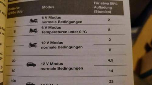

Naja, also in der Anleitung steht eben(bild oben), dass bei einer Motorradbatterie mit 2a kapazität die ladedauer bis 80% zirka 2 stunden dauert, also etwa 0.8ah ladestrom. da die 2a batterie als beispiel beschrieben ist denke ich, man wird sie auch laden dürfen ;)

stimmt, da hast du recht. die anleitung weiß auch nicht was richtig ist. schau mal auf seite 15, da sind es im motorradmodus auch bei 12v etwa 0.8a.

Damit machst Du das einzig richtige und gib das Gerät einfach wieder zurück. Was ich aus der Anleitung - dank der Mühe von Papstpower - nicht nachvollziehen kann, ist die Eignung auch für Gel-Akkus und ein Ladestrom von 4(!) Ampere bei 12 V. Mit 4 A Ladestrom befördert man jede Gel-Batterie, egal wie klein oder Groß, nach kurzer Zeit in´s funktionelle Nirwana, d.h. man macht sie kaputt.
Der Ladestrom sollte zur Erhaltung einer längeren Lebensdauer nicht mehr als 10% des Ah-Wertes betragen.
Nur zu deinem Verständnis: 2a ist nicht die Kapazität. Ampere A ist die Stromstärke, die Kapazität hat die Einheit Ah (Amperestunden). Funktionell bedeutet dies, wenn man eine volle 5 Ah-Batterie mit 1 Ampere entlädt, so ist diese nach 5 Std. leer. Der Ladestrom sollte aber max. 10 %, hier 0,5 A nicht übersteigen, so dass die Ladung 10 Std. dauert. Lies mal unter dem Beitrag "Batterie lädt nicht richtig...". Dort habe ich einige Zusammenhänge erklärt und ein anderer User hat dort eine schriftliche Abhandlung hinterlegt.

@Alex1911 : Was ich aber nicht verstehe ist die Angabe in der Bed.-Anl., dass der Ladestrom bei 12 V +/- 4 Ampere betragen soll. Damit erledigt man doch jeden kleineren Motorrad-Akku?!
