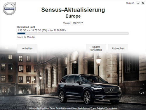

So es gibt wieder mal etwas neues. Version 31676577 ist seit dem 13.04.2018 auf der Volvo-Website zu beziehen.

Argh hatte gerade die zuletzt aktuelle Karte installiert... Naja... Dann eben noch mal 18 GB laden und 1,5 Stunden herumfahren - Macht ja auch spaß mit dem Elch :)
