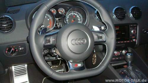

Mein Lenkrad ist endlich angekommen,natürlich sofort eingebaut,Fahr und Schaltgefühl ist um Längen besser,das erste Bild ist noch das orginale Lenkrad
Letztes Bild sind die TTS Nebelscheinwerfergitter,die werden morgen eingebaut
Guten Rutsch Euch allen
P.S. Weil ja nach dem Preis gefragt wurde,ich habe halt nen Bekannten bei Audi dadurch habe ich es ein wenig billiger bekommen,nach Abzug des Verkaufs des alten Lenkrades hat mich der Spaß 700 € gekostet und das ist es mir allemal wert,ansonsten wären es halt 1100 € gewesen

Bei Audi kostet das Lenkrad mit Mufu/Schaltwippen/Airbag zwischen 690 und 760 € ( je nach Händler unterschiedlich )und dann sind halt die verschiedenen Optionen möglich,..Glattleder,..Lochleder,..halb Glatt,halb Lochleder,usw.
die R8 Faceliftschaltwippen kosten 214 € pro Stück
420 951 527 Links
420 951 528 Rechts
Emblem und Clip 36 €( Teilenummern hat Ravenous gepostet,)

Ich habe ein komplettes R8 Facelift - Lenkrad gekauft, wobei jedoch kein Airbag inkl. ist.
Der originale 8J Airbag passt aber ins R8 Lenkrad, auch alles andere ist plug & Play.
Umbau dauert rund 15min. (Batterie aber vorher abklemmen gelle )
Mein Lenkrad hat mich mit etwas feilschen 640 Euro + 20 Euro für die S-Line Plakette gekostet.
Teilenr. des R8 Lenkrads ist 420 419 091 F
Gruß Rolf
