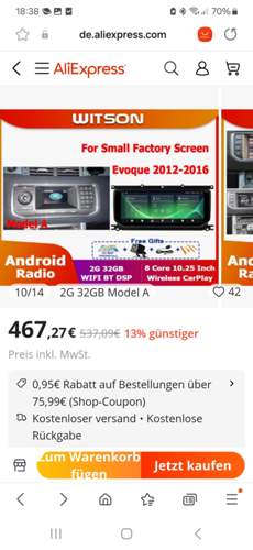

Ich habe es für 877€ inkl. Versand bei Aliexpress gefunden. Merryway dürfte ein chinesischer Hersteller sein. Mich würde interessieren, ob die serienmäßigen Funktionen wie Rückfahrkamera, ECO- und 4x4 Informationen weiterhin funktionieren. Wieso wird ein externer GPS-Lautsprecher mitgeschickt? Geht die Sprachausgabe über die eingebauten Lautsprecher nicht? Genauso wie die externe GPS-Antenne und das separate Mikrofon. Vielleicht sind die werksseitig verbauten Komponeneten nicht kompatibel. Dann wird es richtig blöd.

Scheint ja zu funktionieren. Hier ein Link zum Hersteller:
http://www.sz-mrw.com/eng/products_xq.asp?id=65
Eine separate GPS-Antenne ist kein Problem, der Anschluss scheint Fakra zu sein, vermutlich wie original. Der separate Lautsprecher für GPS ist sinnvoller als die Signale zu "mischen", z. B. beim telefonieren.

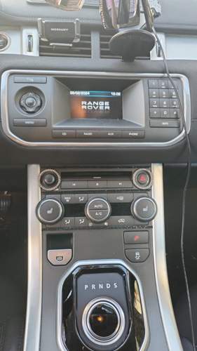

hast du das „neue Navi“ auch verbaut, bei meinem Gerät ist es noch so beim Start des Gerätes ist zuerst immer der Androide Interface aktiv, das heißt wenn ich das Original Navi/Radio benutzen möchte muß ich immer den Ion mit dem Auto ?? drücken, kann man das noch anders einstellen?
Hi, daß ist bei mir genauso. Wenn ich auf das Original Radio zurückschalten will muss ich das AUTO Icon betätigen. SOnst habe ich auch keine Lösung. Da ich die Funktionen des alten Radios aber nicht mehr brauche ist das nicht so schlimm. Für den Radioempfang habe ich mir eine DAB+ App sowie eine Scheibenklebeantenne installiert. Der Empfang ist noch nicht optimal aber ich arbeite dran.
