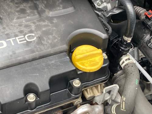

Heute vom Service zurück habe ich festgestellt sie haben neus Öl verwendet! Ist das normal?

Lt. https://www.opel-team-niedersachsen.de/oel.html ist das OV0401547 nur für Fahrzeuge ab ca. Modelljahr 2018 bzw. 2019 vorgeschrieben, der A/B14NET braucht nach wie vor Dexos 1 Gen 2 bzw. Gen 3.

Ich bin davon überzeugt, dass Du ein falsches Öl bekommen hast. Mir hat man 2021 beim FOH das 0w30 Öl mit der PSA Spezifikation B71 2312 eingegüllt. Und das, obwohl ich vorher auf das Dexos 1 Gen 2 hingewiesen habe. Der FOH hat behauptet, dass PSA das ÖL jetzt auch für Opelmotoren vorgeschrieben hat und daher auch das Dexos 1 Gen 2 nicht mehr über den zentralen Lieferservice von PSA, dessen Nutzung für alle FIH vorgeschrieben sei, bezogen werden kann. Da ich dies als „faule“ Ausrede abgesehen habe, habe ich die Kundenhotline von Opel angerufen und die Vorgehensweise des FOH geschildert. Nach drei Tagen erhielt ich eine Rückmeldung von Opel, dass ich das falsche Öl bekommen habe und sich der FOH bei mir zwecks erneutem Ölwechsel mit Dexos 1 Gen 2 auf seine Kosten bei mir melden wir. Zwei Tage später habe ich dann das richtige Öl bekommen und der FOH einen Stammkunden nach mehr als dreißig Jahren!!! verloren. Nach seiner Aussage seien ihm die Hände gebunden gewesen und nur durch meinen Anruf hätte er das Öl, was PSA nicht liefert, fremdbeziehen dürfen. Da der Kundendienstleiter, der mich in den vergangenen 25 Jahren betreut hatte ohnehin in Rente gegangen ist, fiel mir der Abschied leicht. Neue Besen kehren eben nicht immer gut.
Fazit: Wende Dich an die Kundenhotline von Opel und bitte um eine Bestätigung, dass das bei Dir eingefüllte Öl für Deinen Motor vorgeschrieben ist und evtl Motorschäden, die auf das Öl zurückzuführen sind von Opel übernommen und repariert werden Ich wette, dass Du nächste Woche ein Anruf von Deinem FOH zum Ölwechsel bekommst.
