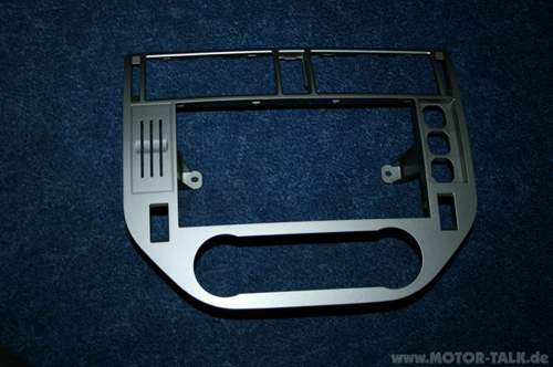

Nicht nur geil, sondern heiß und laut! Ersteres, weil die Klimasteuerung in Notlauf geht, und letzteres weil es nicht paßt (ohne Umbau auf den kleinen Radioschacht und -blende).
Hab extra angefragt, angeblich 1:1 auszutauschen.
Woher hast Du Deine Infos?
Die Antwort bezieht sich (deshalb das Zitat) nur auf den Austausch des Touchscreen-Navis. Das daß mechanisch nicht paßt, sieht man doch. Was die Klimaanlage ohne Steuerung macht, ist persönliche Erfahrung. Wenn Du nur ein Radio (oder das kleine FX Navi) tauschst, hast Du die Probleme nicht.

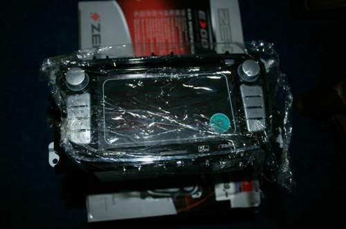

Wenn du von original ford DVD navi umsteigt auf ein standard doppel din navi brauchst du das steuer teil von clima ahnlich was bei ein sony radio verbaut wird. Dan klapt es warscheinlich wieder. Keine Ahnung was Ford dafur berechnet... sind aber Zenec radios fur ford C-Mac / Mondeo die auch das clima mitnehmen. Noch kein gesehen mit blende furs kuga.
http://www.zenec.com/de/produkte/ego/ford/ze-nc3811d/
Die schone sachen wie es auszieht sind es tomtom karten dateien und ist da auch tmc pro (ahnlich tt-hd?)
Aber furs kuga noch kein gesehen das auch mit mfd functioniert.

1. Gibt es eine silberfarbene Blende zum Radio, damit es optisch zur Mittelkonsole passt ?

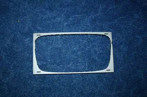

Da ist noch ein post fur die zenec im forum wo gesagt werd das ein ford handler gesagt habt das es functioniert, aber etwas mit baujahr abhangigkeit. Da ist kein blende, muss man selbst basteln. Da das radio selbst usb eingang und Bt habt denke ich brauchst du kein s&c mehr mussen nur etwas kabelsalad anders gemacht werden.

Das Zenec scheint nicht schlecht sein. Der Preis ist aber auch höher als das Maxyon Radio.
Ob das Mfd funktioniert kann ich nicht sagen. Ich habe irgendwo au Youtube ein Video gesehen, wo es ging. Das war aber ein VW.
Was aber nicht geht ist die Sprachsteuerung und die Geschwindigkeitsabhängige Lautstärkeeinstellung. Für mich hat das Zenec das schönere Bildschirm Menü. Hat aber kein DVB T.
