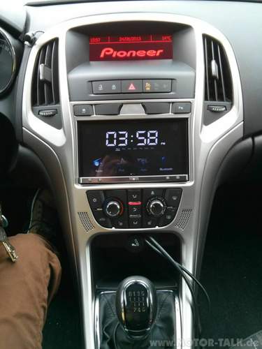

Also ich habe letzte Woche mein CD400 durch ein AppRadio getauscht und bin super zufrieden damit.
Den Einbau habe ich selbst vorgenommen. Gekostet hat der Spaß etwa 500€.
Benötigt habe ich das hier: klick
Und das Pioneer App Radio
Der Einbau an und für sich ist nicht kompliziert, nur müssen echt viele Kabel verstaut werden.
Ich habe mit Hilfe der App ARLibarator (Android) mein Nexus 4 an das Radio angeschlossen und so wird nun auch mein Handy auf das Display gespiegelt. Ist sehr praktisch, da ich nun mit Spotify und und Google Navigation alles habe, was ich so benötige :)
Die Kabel die da unten rausschauen sind die Verbindung von Handy zu Radio. Freisprecheinrichtung funktioniert auch prima, sowie die Lenkradfernbedienung.
Lieben Gruß, Karim.

Themenstarteram 29. Juni 2013 um 13:22
ja das sieht ja nicht schlecht aus aber ich will das rote display ausbauen und da ein touch rein...auf die knöpfe stehe ich irgendwie ^^
weil so wie du hast soll nur die letzte lösung sein
weil ich brauche usb fse und navi und da wäre das die billigste variante ^^

Hallo,habe gerade diesen beitrag gelesen und habe eine Frage. was passiert wenn das Radio raus ist? Kommt da eine Fehlermeldung? Funktioniert nach dem Umbau alles wieder? Hast Du einen Rückfahrwarner drin und geht der noch?
viele Grüße
