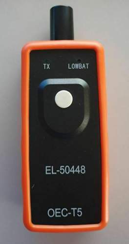

Hallo Astrafahrer,
es gibt zwar das Thema „Tool zum Anlernen von RDKS, wer besitzt eines?“,
da passt meine Frage aber nicht.
Als ich mir neulich Winterreifen auf die vorhandenen Alufelgen aufziehen lassen habe, hatte ich den Werkstattmeister (nicht FOH, sondern Reifenhändler) nach dem Anlernen des RDKS gefragt.
(Beim Wechsel auf Sommerreifen kaufe ich mir neue Alu-Kompletträder).
Er meinte, dass es inzwischen RDKS Systeme gibt, auf die man die „Codierung“ des vorhandenen Systems übertragen könne. Das würde das Tool unnötig machen. Es wäre „nur“ die Anpassung des Reifendrucks notwendig, was man über das „Reifendruck-Menü“ selbst vornehmen könne.
Kennt jemand ein solches System und kann über die Erfahrungen berichten?
Bedeutet das, dass man nie die Reifen von vorne nach hinten tauschen darf?
Zitat Bedienungsanleitung (Seite 280):
Jeder Reifendrucksensor hat einen einmaligen Identifizierungscode.
Nach dem Umsetzen der Räder, dem Austausch des kompletten Radsatzes oder einzelner oder mehrerer Reifendrucksensoren muss der Identifizierungscode an die neue Radposition angepasst werden.
Es gibt Sensoren aus dem Zubehör die mittels Software vom Reifenhändler geklont werden. Somit erkennt das Fahrzeug den Unterschied nicht und muss bei Wechsel nicht neu angelernt werden. Wenn du allerdings die Original Sensoren wegen Reifenerneuerung oder Batterieversagen erneuerst, mußt du sie erneut klonen lassen.
Aber ganz ehrlich, das Anlerngerät gibt es für unter 10,-€ in der Bucht und das anlernen dauert ca 1min....

Sorry for writing in english, but i barely speak German. I bought my car(MY 2016) used with winter tyres on wheels included. When changing tyres i always have to relearn the tpms. I bought a tool on amazon for GM opel cars, it is very simple to use.
I do not know how the system you are asking is working for astra k. If i do not use the tool to relearn the tpms i get an error on the dashboard.

der Vertreter nervte und da habe ich das Teil vom Vormops genommen und
bei "nur" Zündung an hielt ich es an der VA an den linken Reifen und
drückte auf die Taste vom El -50448 und
sofort stand im Menü dort statt 0 (Null) Bar der Wert von 2,4 Bar.
rechte Seite das gleiche!

Habe heute die neuen Winterreifen montiert.
Bin dann einfach losgefahren und nichts hat sich getan in der Anzeige. Habe aber nach der Montage keine 20 Minuten gewartet.
Die alten Werte haben sich nicht verändert.
Habe dann einfach die alte Prozedur mit dem Anlerngerät angewendet und gut war es.
Die neuen Werte im Display wurden sofort angezeigt.
JO,Don
anders bekommt man es nicht "schnell" hin !
sonst stehen nur Striche in der Anzeige .
meist zeigt beim Reifenwechsel die VA 0,0 Bar an oder Striche und
die HA zeigt die korrekten Werte an

da hatte Ich noch kein Gerät für ca 10 Euro
Du kannst auch den Luftdruck an der Tanke
bei kalten Reifen um 0,2 Bar erhöhen und
dann schauen,ob der neue Luftdruck übernommen wird,
sofort nach dem nächsten mal Zündung an!
bei angelernten Sensoren übernimmt ER sofort die neuen Werte,
bei nicht angelernten Sensoren bleibt der Luftdruck
auf dem alten Werten eingefroren!
