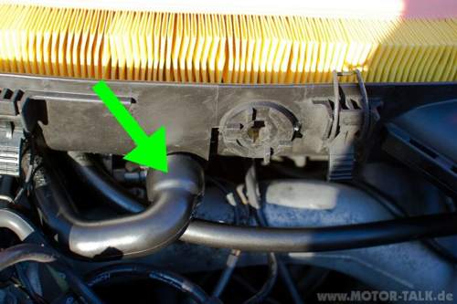

"Hallo
schau dir mal den Schlauch vom Zylinderkopf zum Leerlaufsteller an.Wird da gerne porös und zieht unendlich Falschluft.
Dazu musst du aber den Luftfilter abmachen.Leerlaufsteller sitzt zwischen 3 und 4 Zylinder am Ansaugrohr."
So heißt es im W201 Forum. Das versuche ich gerade.
Habe den Temperaturfühler abgezogen, die drei Befestigungsmuttern abgemacht (zwei oben und eine rechts unten).
Aber da ist ja noch der starre Schlauch zum Kurbelgehäuse vorne direkt neben dem Temp.fühler.
Wie kriege ich den denn ab?
Mein ganzer Luftfilter will noch nicht ab, und ich möchte nicht zu sehr dran rütteln und ziehen.
Ich weiß grad nicht, was ich genau tun soll.
Die Bücher spucken absolut gar nix dazu aus, das enttäuscht.
Will das ganze Luftfiltergehäuse abnehmen aber irgendwie wird es nix.
Bilder kommen gleich
:( :( :mad: :confused:

Okay die Bilder sind da. Jetzt verschwindet die Sonne so langsam hinter den Häusern, ist doch scheiße... Darf ich wieder zusammenbauen und morgen neu versuchen.
Luftfilte, alles soweit ab
Mutter links vorne weg
Zylinderkopf Ende, Mutter auch dort weg
