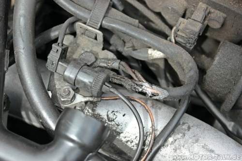

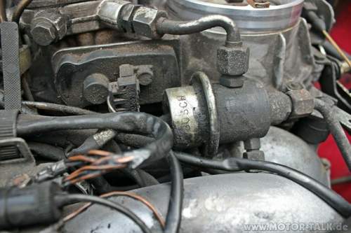

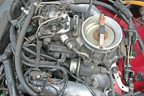

Im Anhang mal einige Bilder einer,
vor einiger Zeit von mir, zerlegten KE
Dort ist das (Gummi) Gehäuse am Luftmengenmesser, als auch demontiert sichtbar,
das alles inkl. Drucksteller, Mengenteiler, Elektrohydrauliches Stellglied,
Einspritzleitungen usw.
muss komplett vonne Drosselklappe runter.
Unter uns – lass es,
fummel da nicht an rum...
der Motor läuft (sind wir ehrlich, mehr recht als schlecht ;))
da habe ich schon ganz andere Zwiebacksägen gesehen
...sondern suche jemanden midden büschen mehr Ahnung,
sicher findest Du eine KE-Kennerin oder Kenner,
die/der nicht erst im Buch schmökern muss.
So, nun noch die Bilder, damit Du ne grobe Übersicht hast,
was da so auf dich wartet
und wie viele Möglichkeiten es dort für Falsch-/Nebenluft und/oder andere Defekte gibt...
...natürlich sind die Bilder auch für alle anderen,
die noch nie son Luftmengenmesser
oder Mengenteiler von unten/innen oder ein EHS von hinten gesehen haben ;)
hier gibt es auch noch einmal eine Doku dazu.
http://www.mb-freunde.de/vbulletin/showthread.php?t=6371
Ist zwar vom M103, aber im Grunde ist es die gleiche Arbeit

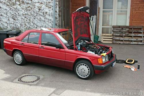

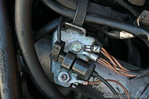

Themenstarteram 29. Februar 2012 um 14:45
"Hallo
schau dir mal den Schlauch vom Zylinderkopf zum Leerlaufsteller an.Wird da gerne porös und zieht unendlich Falschluft.
Dazu musst du aber den Luftfilter abmachen.Leerlaufsteller sitzt zwischen 3 und 4 Zylinder am Ansaugrohr."
So heißt es im W201 Forum. Das versuche ich gerade.
Habe den Temperaturfühler abgezogen, die drei Befestigungsmuttern abgemacht (zwei oben und eine rechts unten).
Aber da ist ja noch der starre Schlauch zum Kurbelgehäuse vorne direkt neben dem Temp.fühler.
Wie kriege ich den denn ab?
Mein ganzer Luftfilter will noch nicht ab, und ich möchte nicht zu sehr dran rütteln und ziehen.
Ich weiß grad nicht, was ich genau tun soll.
Die Bücher spucken absolut gar nix dazu aus, das enttäuscht.
Will das ganze Luftfiltergehäuse abnehmen aber irgendwie wird es nix.
Bilder kommen gleich
:( :( :mad: :confused:
Danke
Okay die Bilder sind da. Jetzt verschwindet die Sonne so langsam hinter den Häusern, ist doch scheiße... Darf ich wieder zusammenbauen und morgen neu versuchen.
Luftfilte, alles soweit ab
Mutter links vorne weg
Zylinderkopf Ende, Mutter auch dort weg
+4
