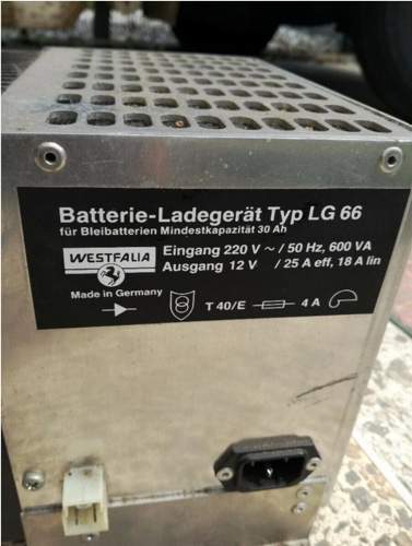

Den MP wenn möglich über die Aussensteckdose laden. Das Westfalia-Ladegerät sorgt dafür, dass beide Batterien geladen werden (Zusatzbatterie mit max. 15A und Starterbatterie mit max.4A) und nach Erlangen der Ladeschlussspannung auf Erhaltungsladung geschaltet wird.
Wenn das CTEK-Ladegerät an der Starterbatterie hängt, wirst Du das Batteriemanagement torpedieren, da es sich an der Starterbatterie orientiert und dieses führt zu folgendem Verhalten:
-Du hast über Nacht nur die Starterbatterie geladen und startest morgens mit einer vollen Starterbatterie. Den Strombedarf welcher für den Startvorgang verbraucht wurde, wird in kurzer Zeit von der Lichtmaschine wieder aufgefüllt und diese geht in "Standby". Lediglich während dieser kurzen Zeit, fliesst auch Ladestrom in die Zusatzbatterie, an der die Standheizung hängt.
-Fährst du nun öfters mit Standheizung und hältst die Starterbatterie immer voll, wird die Zusatzbatterie unweigerlich nach einer gewissen Zeit in die Knie gehen, da zu wenig Ladestrom in sie fliesst.
Wichtig für die Funktion der Standheizung ist die Anzeige am MP-Display, denn diese zeigt dir die Spannung in der Zusatzbatterie an. Die Anzeige des CTEK-Spannungsprüfers ist irrelevant, da dieser bei dir an der Starterbatterie hängt.
