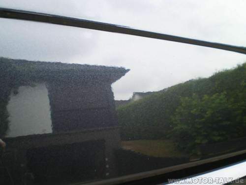

Grüßt Euch!
Ich habe vor ca. 4 Wochen mein Auto von einem Lackiermeisterbetrieb wieder in top Zustand abgeholt.
Mittlerweile kommt jedoch Orangenhaut massiv durch. Diese sieht man bei Lichreflexionen und natürlich bei Spiegelbildern im Lack sehr deutlich. Als Lack wurde black magic pearl effekt LC9Z verwendet. Es wurde ein kompletter Lackneuaufbau vorgenommen
Nicht betroffen sind Frontbereich(Haube Grill ect, Stoßstange) Heckstoßstange.
Alle Teile die abgebaut lackiert werden konnten, wurden auch demontiert.
Ich frage mich nun, ob aufgrund der sehr heißen Wochen trotz Lackierkabine und Backofen, sich die Lackstruktur so stark verändern kann?
Bilder kann ich bei Bedarf zu Verfügung stellen.
Auffällig ist, das fast alle stehenden Flächen von der Orangenhaut betroffen sind. In einem Teilbereich, wo ausgebeult wurde und gespachtelt worden ist, ist der Lack jedoch 1a geblieben...
Über Antworten würde ich mich freuen.
Bob

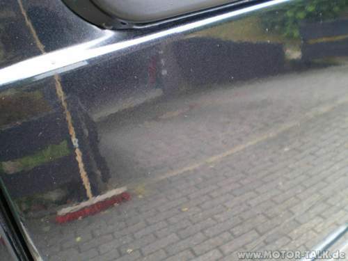

Themenstarteram 28. Juli 2010 um 12:17
Hier ein paar Fotos einer Tür ich habe mal als Spiegelbildhilfe den Besen an den Zaun in Bild drei integriert ;-))
Wundern tut mich jedoch sehr, das die Orangenhaut erst nach 1-2 Wochen zu sehen war, vorher war alles top!
Bob

da hilft wohl nur ein naßschliff und anschließend mehrere polierdurchgänge.
im nachbarforum hat das einer mal gemacht.
hab mal zwei bilder verlinkt.
naßschliff
ergebnis
vielleicht hat der lackierer mit einer füllpolitur das auto "poliert" und diese hat anfangs die orangenhaut überdeckt.... nur 'ne theorie

Das ist normal, es dauert mehrere Wochen, bis der Lack richtig durchgetrocknet ist. In dieser Zeit "fällt" er etwas "zusammen", wodurch dieser Effekt entsteht.

Heute war ich nun beim Lackierbetrieb.
Kernaussage: Die Haube wurde mit Spritzspachtel versehen und liegend lackiert, deshalb keine Absackungen bzw. Orangenhaut.
Die Seitenflächen sowie Türen und Karosse wurden lediglich stehend gefillert und er geht davon aus der der Filler eingesackt ist und die Orangenhaut produziert.
Durch eine ordentliche Polierung des gesamten Fahrzeugs wird das weitestgehend behoben sein... seine Aussage.
Ich bin gespannt.
