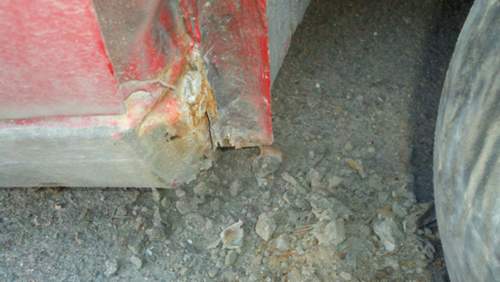

Ich wuerde auch empfehlen vorne die Radhausschalen rauszumachen und den Dreck dahinter (vorallem Richtung A-Saeule) zu entfernen. Dort sammelt sich gerne Laub und man hat schnell ein Feuchtbiotop..... was das verursacht kannst du dir ja vorstellen (wenn man aussen am Kotfluegel Rost sieht ists schon viel zu spaet).
Ich habe soweit es ging dahinter gegriffen und auch von innen geschaut, das sah soweit ganz gut aus.
Aber wenn er zu Hause ist, werde ich solche Dinge erledigen und bin Dankbar über jeden Tip!
