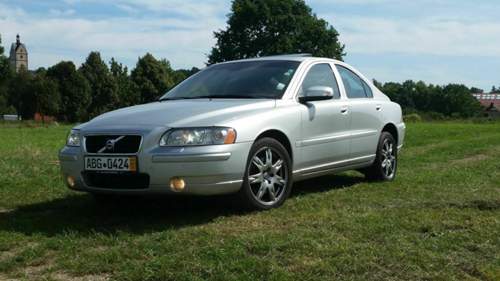

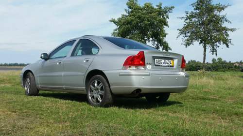

Aber wie versprochen gibts auch noch was für euch zu sehen.
Sieht doch chick aus :) Ähnlich wie mein "alter".
