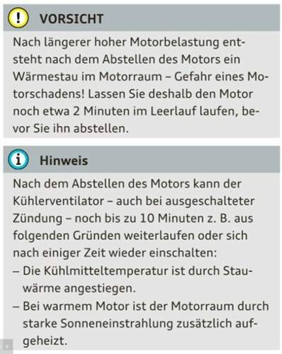

@marc4177
Okay ja das stimmt mit dem "warm fahren", mache ich auch so, schön piano am Anfang,
aber mit den kalt fahren, das betrifft doch hauptsächlich die Fahrzeuge die einen Turbolader
haben, oder??
Wenn ich mit einem Auto der keinen Turbolader hat und ich ganz normal fahre ohne zu heizen muss
Ich doch weder kurz vorm Ziel die Drehzahlen minimieren noch den Motor nachlaufen lassen??
