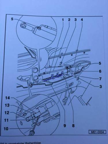

Hallo Zusammen,
ich wollte einfach mal was zu den flaps die es an dem New Beetle Cabrio gibt was schreiben. Es passiert immer wieder, daß das Dach beim Auf- oder Zufahren diese Klappen oder auch Flaps genannt beschädigen.
Blickt man in das Innere sieht man, daß die Flaps über einen Stellmotor und eine Stange nach oben gefahren werden. Die Klappe selber besteht aus einer lackierte Plastikabdeckung und einer Mechanik. Meistens reißt die Mechanik.
Die Mechanik selbst ist bei VW als Ersatzteil zu bekommen ebenso die Stange mit dem Zwei Kugelpfannen. Die Mechanik kostet um die 60-70€, Die Stange um die 28€.
Sofern der Stellmotor an dem die Stange hängt noch dreht laßt euch diesen auf keine Fall andrehen sonst sind es schnell 300€.
Der Tausch ist sehr schnell gemacht. Die Mechanik der Klappe ist mit zwei Inbusschrauben gesichert. Diese zu 2/3 herausdrehen und das Ding Waagerecht herausziehen. Das Dach sollte dazu natürlich offen sein.
Zum Einbau fährt man das offene Dach einfach an, also so, daß es sich grad einen Zentimeter hebt. Dieses heben bewirkt, daß der Stellmotor mit der Kugel nach oben zeigt. So läßt sich die Stange einfacher Einbauen da ja das Flap offen wäre.
Um an die eine der beiden Schrauben zu kommen kann die kleine Abdeckung vorsichtig zurückschieben. so hat man genug Platz.
Mit ein bisschen Geschick ist das in zehn Minuten erledigt.
Wie gesagt das alles funktioniert nur wenn der Stellmotor nicht beschädigt ist. Sollte dort der Fehler sein oder dieser Beschädigt dürfte das Dach nicht mal mehr auf- oder zugehen. Dieser Tausch verlangt das abbauen der Seitenwand im Innenraum.
Bei Fragen kann ich Bilder und die VW Zeichnung hochladen.

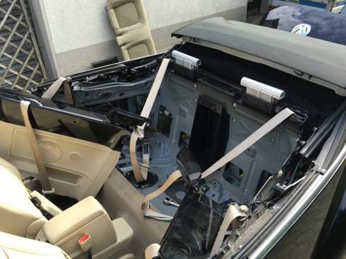

Hallo und guten Morgen,
vielen Dank, die Beschreibung war für mich schon einmal sehr hilfreich.
Folgendes Problem:
Nacheinander sind bei meinem NBC sämtliche Fensterheber- Züge gerissen, mittlerweile sind diese Gott sei Dank wieder ersetzt, alle Fenster lassen sich hoch und runter fahren.
In Folge des Abrisses des hinteren rechten Hebe- Zuges hat es beim Öffnen des Verdecks die unten beschriebene Mechanik (Flap- Mechanik) zerbröselt. Die Teile werde ich wohl besorgen können, würde das aber auch gerne (wegen der extrem hohen Kosten der VW- Werkstatt) probieren, selber einzubauen (Motor scheint i.O. zu sein).
Könnte mir vielleicht jemand eine Anleitung mit Bildern schicken (inklusive Ausbau der Seitenwand?)?

Themenstarteram 22. Februar 2016 um 12:11
Wenn es nur das schwarze Plastik am zerbröselt hat brauchst du keine Seitenwand abbauen. Geht alles von oben.
