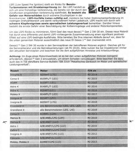

Es geht nicht darum ob es ein 10W tut oder nicht.
Ausschlaggebend ist doch das, was in der BA steht (s.Anhang).
Und für mich sieht es jetzt erstmal so aus, das dort das falsche
drin ist. Wie und warum dieser Servicezettel vom FOH drinhängt,
da habt ihr recht, das muss ich morgen erstmal klären.

Hallo!
Ich exhumiere mal diesen älteren Thread, da ich denke, dass meine Ölfrage hier gut aufgehoben ist. Meine Mutter hat sich einen Meriva Facelift 1,4 Turbo Innovation geordert und da ich demnächst Öl bestellle, will ich ihr einen Liter als Nachfüllflasche (der neue Motor nimmt ja evtl. auf den ersten 1000-5000 km einen kleinen Schluck) mitbestellen.
Meine Frage ist, ob das GM Dexos2 noch gängiger Standard ist bei Opel. Falls ja, sollte man den noch vorhandenen Restbestand vom Mobil1 New Life 0W40 nach Opel GM-LL-A-025 und Opel GM-LL-B-025 nicht mehr verwenden, richtig?
Ja, die Spezifikation "Dexos2" (zu allerlei Ölen erhältlich) ist noch Standard/mir nix anderes bekannt.
Besagte andere Spez lassen such im notfall des nach-/aufüllen begrenzt einsetzen. Handbuch zeigt genaueres (ich mein 1l )
