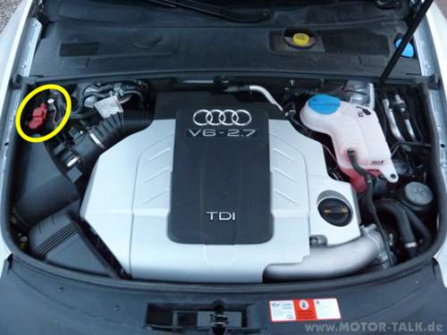

Ansonsten entweder fremdstarten oder wenn Ladegerät vorhanden aufladen ... Anschlüsse siehe Bild.
P1050160
Batterie ist leer

Nur aufladen hat die Spannung (war runter auf 4,5 V) nicht erhöht. Erst der zusätzliche Anschluss der 2. Batterie (Überbrückungskabel ohne Motor zu starten) hat bewirkt, dass nun das Ladegerät überhaupt mit 12V seine Aufgabe beginnt.
Einige Funktionen gingen gerade schon wieder dank der 2. Batterie.
