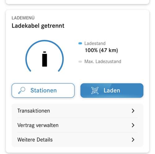

Moin!
Habe soeben mit leichtem Erschrecken festgestellt, dass ich NACH dem Laden auf 100% „nur“ 47km weit kommen soll …
Im Winter würde es mich ja nicht wundern, aber bei 28 Grad?!
Erwartet hätte ich eher 60km… seltsam!
Jemand ähnliche Erfahrungen?!

darauf solltest du nichts geben. guck einfach wieviel du in der Realität schaffst. Gerade wenn man vorher eine längere Strecke mit Benzin gefahren ist neigt die App dazu eine niedrige Reichweite zu prognostizieren. Fahre momentan fast nur elektrisch und bin immer um die 60 Kilometer.
Anzeige hängst stark von der Fahrweise ab, danach berechnet der Bordcomputer die Reichweite im Mittel. Nachdem der meine Fahrweise besser analysiert hatte und auch das fahren nach MBUX Navi, hat sich der Wert stark nach hinten erweitert. Anfangs lag es bei mir auch so bei 50-55 km und jetzt 65-70 km Reichweite bei 100% Ladung. Sieht man auch gut beim Benzinverbrauch. Wenn Du heizt und dann tankst, zeigt er auch nur 280 km Reichweite, fährst Du entspannt steht da 450 und mehr.

also bei mir steht teilweise sogar 79 km in der App.
Real 60 - 65 km bzw. kommt natürlich auf die Strecke an.
Was viel ausmacht ist Klima / Heizung und Stadtverkehr.
Landstraße oder 100 auf Autobahn bringt die größte Reichweite aus meiner Erfahrung.

Vorhersage der reichweite hängt stark von der letzten fahrweise ab.
Klar auch von der aussentemperatur. Im winter war ich meist bei 50km echter e-reichweite, jetzt
meist bei 65km+, selbst wenn mal kurzes stück autobahn dabei ist und da nicht schneller als 120 fahre. Kann super die gut 50km zur arbeit fahren, da laden und dann zurück.

So kleine Anpassungen kann es immer wieder geben, da die Zellspannungen immer erst nach einer gewissen Zeit sauber die Ladung wiedergeben. Dazwischen wird auch mit Hilfe des Stroms versucht die vorhandene Ladung der Zellen auszurechnen.
Mit der Pause über Nacht kann dann der Grundwert wieder neu bestimmt werden.
