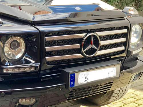

Ich habe mir letztens ein Quadratmeter schwarze Folie „3M Wrap Film Series 1380“ (€ 29,-) geleistet und weil mir langweilig war mal spaßeshalber die Chrom-Kühlergrill-Lamellen und den Stern schwarz foliert.
Aufwand ca. 1,5Std. + 1 Bier ;)
Die 3M Folie ist leicht, auch für Folier-Anfänger zu verarbeiten.
Ergebnis siehe Bilder. :)
Nur ein kleiner Tipp ;)
Grüße :cool: :cool:
Grüße :cool: :cool:
Das sieht doch schon gut aus was du da gemacht hast :-) !
Welcher Farbton ist das ?

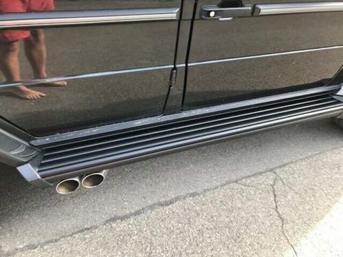

Ich habe es machen lassen. Aber vielleicht hätte ich so wie intercooler machen sollen. Es ist immer gut, wenn man alles selbst kann.

@smoler schrieb am 28. Oktober 2018 um 09:24:44 Uhr:
„G12 Gloss Black“
Die Lamellen waren relativ einfach zu folieren. Der Stern war dafür umso schwerer. Da habe ich zwei Folienzuschnitte versemmelt. -> Lehrgeld egal ;)
Als Hilfsmittel sind sinnvoll ein sehr scharfes Skalpell-Messer, ein weicher Rakel am Besten mit Filz auf einer Seite und ein Heißluftföhn.
Macht Spaß... ich überleg mir schon was als nächstes dran ist :)
Grüße :cool: :cool:
@Tomtr schrieb am 28. Oktober 2018 um 09:32:35 Uhr:
Dürfte ich fragen, was du bezahlt hast (gerne auch per PN) und wie lange es gedauert hat ?
Sieht sehr gut aus
Was hast du denn für Erfahrungen mit den Trittbrettern gemacht? Hält das? Ist es möglich drauf zu treten?
@Tomtr Das sieht super aus - werde mein Reserveradecover auch folieren (lassen), allerdings in schwarz hochglänzend.
Das mit den Trittbrettern in schwarz matt sieht super aus. Hält das perfekt? Der Vorteil liegt hier in meinen Augen auf der Hand - optisch ansprechender und zugleich ein Schutz für das Edelstahl.
Sternengruß.
Ich glaube es kostete 280 €. Die haben aber die Trittbretter abmontiert, demontiert und foliert. Die Folie hält auch schwere Bergstiefel, Hund, etc. aus. Wie vorausgesehen halten sie Wald und mittelschweres Gelände nicht so gut aus. An kleinen einzelnen Stellen kommt das silber durch, an denen das Gummi und auch die Folie an Ästen und Steinen hängen geblieben ist (zumindest sind die Bretter besser geschützt). Ich hätte auch die Verbreiterungen folieren lassen sollen.Ich hatte die erst im Frühjahr per smart repair richten lassen. Diesen Folierungsauftrag habe ich im Sommer einfach verpennt. Im Frühjahr wird aber voraussichtlich mein 300 GE fertig, dann muss mein G keine übleren Geländeeinsätze mehr fahren.
