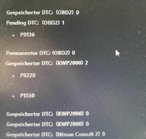

Themenstarteram 19. Mai 2020 um 15:14
Dieser Fehlerspeicher war kurz nachdem starten abgelegt.
Fehlercodes nachdem starten

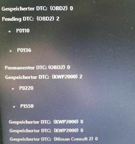

Themenstarteram 19. Mai 2020 um 15:15
Und dieser hier nach ca 10min laufen, WKL ging an und Gas wird nicht mehr angenommen
Fehlercode (WKL an, kein Gas)

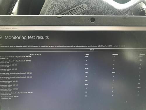

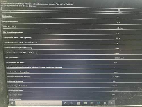

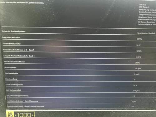

Und hier noch 3 zusätzliche Bildschirmfotos
Sensorenmessung
Astra G
Monitoring

Hab mit einem OBD II Stecker ausgelesen, siehe Bildschirmfotos

Mess mal jeweils das braune Kabel vom Temperatursensor und der Drosselklappe gegen Masse.
Kannst du mit deinem Tester die Werte der beiden DK-Potis auslesen?

Muss ich mal schauen... hab es mit einer Freeware Software ausgelesen.
Auf meinem alten Notebook hab ich die Opel Diagnose SW drauf, weiß aber nicht ob diese alte Version auch Bluetooth unterstützt. Mein OBD Stecker ist auf Bluetooth Basis
Vergiss das Teil und schmeiß Mülltonne.
Da werden Live-Werte vom LMM angezeigt und die Kiste hat keinen LMM ,sondern einen MAP.
Der MAP-Werte passt soweit.
Aber trauen würd ich dem CHINA-Kracher nicht über den Weg.
Fahr lieber in Werkstatt zum Fehlercode auslesen.
Die 30 Euro rentieren sich als Investition.
Und hol nen gescheiten OBD-Scanner ohne Bluetooth.
