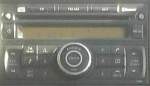

Hi zusammen,
meine Tochter hat zum 18. ihr erstes Auto und natürlich gibt es ein Thema was der Papa lösen soll.
Es ist ein K12, 25 Edition, der in der Mittelkonsole einen alten iPod koppeln kann.
Diese Schnittstelle zum Radio kann auch mein altes iPhone 4s noch steuern und Musik abspielen - inkl. der Lenkradtastensteuerung.
Die Tochter hat aber ein aktuelles iPhone mit USB C Anschluss. Das Radio kann zwar bluetooth aber nur die Telefonie klappt darüber.
Ich habe einen Adapter von dem Anschluss auf Lightning probiert, ab da geht nur noch das Laden, die Steuerung klappt schon nicht mehr, so dass ich ableite, dass ein Adapter auf USB C auch nix mehr bringt.
Dann habe ich mir die Kopplung genauer angeschaut und einen Adapter Dension degwn-8570-92 gefunden (siehe Bild). Der hat 2 Eingänge - einmal den dickeren runden und wie ich meine einen 3.5 mm Klinkeneingang.
Ich dachte per bluetooth Empfänger über den Klinkeneingang könnte ich das iPhone koppeln aber bereits der Versuch über den Klinkeneingang Musik aufs Radio zu bringen ist gescheitert.
Jetzt meine Frage - hat für das Problem - aktuelles iPhone und bestehendes Radio einer eine Lösung?
Alternativ - gibt es ein aktuelleres Radio, welches ich einbauen kann einbauen kann und die Funktionen wie Lenkradtasten, Freisprech, etc. funktionieren weiter? Dachte an ein VW-Radio, die sehen ähnlich aus ;-)
Anderes Thema zu dem Auto - wollte neue H4 Birnen einbauen. Auf der Fahrerseite ging das noch mit verkratzen Händen, auf der Beifahrerseite keine Chance. Wollte dann den Scheinwerfer lösen, habe es nicht hinbekommen. Dann habe ich an dem Teil rechts der Fassung rumgemacht (mit so einer grauem Inbusschraube), dachte darüber kann man das Teil abbauen. War aber nix - ist dass ggf. die Scheinwerferhöhenverstellung an der ich rumgedreht habe und wie kann man denn die blöde Birne wechseln?
Viele Grüße
Bob
K12er Radio
Dension degwn-8570-92 Stecker

Nachdem ich mich dieses Thema auch eine Weile beschäftigt hatte, habe ich folgende für mich zufriedenstellende und zerstörungsfreie Lösung gefunden:
Radio aus der Halterung lösen und etwas herausziehen (Anleitung googeln) um an die Stecker zu kommen. V12 von J204 Connector mit Masse verbinden um AUX zu aktivieren (siehe Anhang).
Der iPod-Anschluss in der Konsole sollte nun mit einfachen Adaptern funktionieren, empfängt als AUX-Eingang die Audiosignale und bietet eine 5V Stromversorgung wenn die Zündung an ist. Zum Hören muss du natürlich die AUX-Taste drücken.
Ich habe den Dockinganschluss aus dem Töpfchen ausgebaut und mit einem dieser billigen Bluetooth Dockinganschluss Adaptern verbunden und verdeckt lose unter der Konsole liegen. Zusätzlich noch eine kleine Ablage gewonnen.
Funktionieren tut das Ganze gut. Handy verbindet sich für Telefonie mit dem vorhandenen Bluetooth und paralell mit dem Adapter für die Audiogeschichten. Beide spielen gut zusammen.
Die CD-Wechslerfunktionen, wie Titel vor etc. entfallen leider. Lautsärke über das Lenkrad lässt sich natürlich noch einstellen

Hab da noch eine Frage - wenn ich dem AUX Pin am J202 Stecker Masse gebe, wo steckst Du den Bluetooth Empfänger an?
Unten, an dem 3.5 Klinkeneingang vom Dension oder wo anders und woher holst Du dann die 5V für den Bluetooth Empfänger?
Viele Grüße
Bob
Wie schon geschriebe: Die 5 V kommen aus dem Docking-Anschluß des Micra und versorgen den Adater mit Strom (Zündung+), so wie der IPod aufgeladen wurde. Damit wird der Docking-Bluetooth Adapter mit Strom versorgt. Alternativ kann du auch einen 32-Pin auf Lightning oder USB/AUX Adapter aufstecken, die dann das Audio externer Geräte verbinden und diese (z.B. Bluetooh-Adapter) mit Strom versorgen. Den Dockinganschluss wirst du wohl aus der Halterung nehmen müssen - wenn du das eh nicht schon gemacht hast. das sonst keine Stecker passen. Die verdeckte Lösung finde ich angenehm. Auto an, Radio verbindet sich mit dem zuletzt verbundenen Handy.
Das ganze geht auch schneller als neues Teil zu verwenden. Geschweige von dem Gefummel mit Lenkradbedienung. Und so schlecht ist das Originalteil für mein Empfinden nicht.
Nochmal kurz: Der Masseanschluss schaltet nur die AUX-Funktion des Radios frei. Diese kannst du dann mit einem entsprechenden Adapter für den verbauten Dockinanschluss nutzen. Und die Ladefunktion fiefert die 5V, die dann z.B. für USB nutzbar wären.

… kurzes Update - mit der Anleitung von versal hat es perfekt geklappt.
Ein günstiger Bluetooth Adapter und Erdung an den AUX Anschluss und es läuft.
