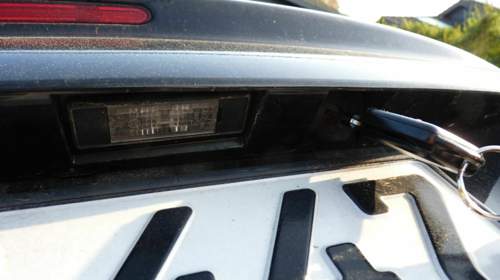

hallo bei mir öffnet sich die heckklappe nicht.hab schon gelesen, das der taster immer mal probleme macht. den habe ich aber schon einmal überbrückt. ging trotzdem nicht. an den beiden kabeln liegen auch nur 7-8Volt an ist das normal? was könnte sonst kaputt sein. vielen dank.
Hallo , der K12 hat kein Schloss in der Heckklappe um diese mit dem Schlüssel zu öffnen.
Du musst die Rücksitze umklappen und in den Kofferraum krabbeln. Neben dem Schloss siehst du links einen Weißen Plastik Hebel. Den muss du mit einem Schraubenzieher nach rechts drücken und dabei die Klappe öffnen. Wenn die Klappe auf ist kontrollierst du die Verkabelung rechts an der Karosse. Also die Verbindung Heckklappe zum Rahmen. Die Gummitülle schiebst du einfach nach unten. Wenn ein Kabelbruch vorliegt! Instandsetzen. Wenn alle Kabel in Ordnung sind ( Was sie eigentlich nie sind ) . Musste den Taster erneuern. LG David

Habe ich auch.Von innen mit dem Weißen knubbel am schloß öffnen,dann diesen gangbar machen.
Der bleibt gerne mal hängen,Hatt bei mir geholfen

Wenn die Klappe offen ist mal oben den Gummifromser von der Kabeldurchführung Heckklappe - Dach ziehen. Durch häufiges Öffnen / Schließen kann es dort zu brüchen kommen - wäre auch ein indiz warum nur 7 V ankommen.
