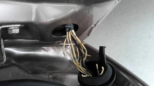

Heckklappe öffnen. Innenverkleidung abmontieren ( muss man schon kräftig ziehen, aber trotzdem mit Gefühl
das die Halter nicht alle abrechen). Im inneren sieht man dann die Bolzen ( 6mm) vom Heckklappengriff. Diese Muttern lösen, Kabel Schalter abstecken und ganzen Heckklappengriff runternehmen.Weiterer Verlauf sollte dann
kein Problem darstellen soweit das nötige Handwerkzeug zur Verfügung steht. Wenn man den ganzen Griff samt Schalter dann von hinten ansieht ( wo die Kabel rausgehen) sollte dieser Kitt dann ( fals vorhanden) den ganzen hinteren Teil des Schalters abdecken. mfg

Ich habe mein Problem gelöst bekommen.
Der Stellmotor im Öffner der den Verriegelungsbügel aufmacht war mal korrodiert.
Den Auszubauen geht schnell
Alles innen sauber machen und ein elektrisches Pflegespray drauf.
Der Taster unterm Griff ist seit dem Nissan den Schalter "verbessert " hat,eingeschweißt.
Früher kam man wohl besser dran.Mein 2007er musste operiert werden.
Da habe,ich die Gummihaut wo man reindrückt aufgeschnitten und den innen liegenden Teeil gereigingt und komplett wie es geht mit WD40 augefüllt.Dann mit einem zurechtgeschnittenen Schrumpfschlauch wieder zugeklebt.
Kann aber auch ein Fahrradschlauch genommen werden.
und dann richtig mit gutem!!!!!!Kleber verkleben.Das bleibt dicht und hält.

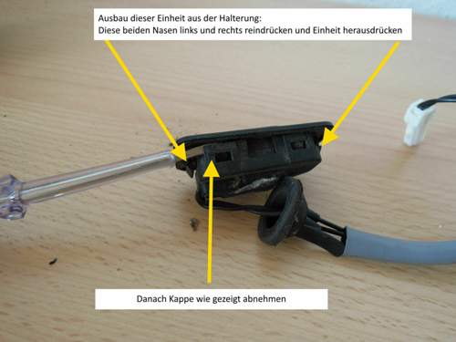

Also ich habe bei dem K12 Micra meiner Mutter den Taster selber gewechselt. Kurze Rückfrage bei EdgarW (siehe oben), der dazu eine Anleitung erstellt hat und los ging´s. War gar nicht so schwer. Nun funktioniert der Taster wieder einwandfrei.
Die Anleitung ist auch sehr gut.
Nur,leider sind neuere Taster wie gesagt vergossen.
Da kommt man nach der beschriebenen Vorgehensweise nicht mejr ran.
Sollen ja auch laut Nissan jetzt "DICHT" sein.Hust.
Es gibt aber auch wie gesagt Korrosionen an der Motorwelle die das Schloß öffnet.
@desenator schrieb am 6. Juli 2015 um 20:08:57 Uhr:
Ja, sie sind eingegossen in Plastik. Man muss das alte Bauteil herauskratzen. Ich habe es mit einem scharfen kleinen Schlitzschraubendreher gemacht, der dann wie ein kleiner Hobel wirkte (unser K12 ist Bj 2005). Dann irgendwann sieht man die beiden Kontaktbahnen, an denen am Ende die Pins vom Stecker abgehen. Auf diese beiden Bahnen wird dann der neue Taster (38 cent) gelötet.
