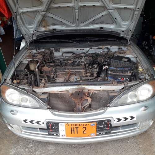

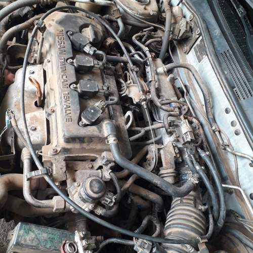

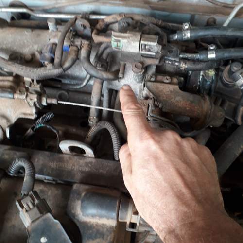

Hab mal Fotos vom Motorraum gemacht.
Fàllt dir irgendwas auf?
Dort wo Finger hinzeigt war nix aufgesteckt.
Wie prüfe ich die Lamdasonde?
... ohne Auslesemöglichkeit ... Ich weis, es kann alles mõgliche sein...

@pk george
Ich denk, die Drosselklappe hàtte schon mal ne Reinigung nötig. Die Ölkohle überrascht mich nicht.
Was muss ich beim Ausbau beachten? Ich hoff ich muß da nix neu einstellen.... Schrauben auf und ab?
Ob ich hier Bremsenreiniger auftreiben kann ist ungewiss. Hab hier sowas noch nie gesehen...
Das einzigste was ich im Haus hab ist Balistrol... und Alkohol...

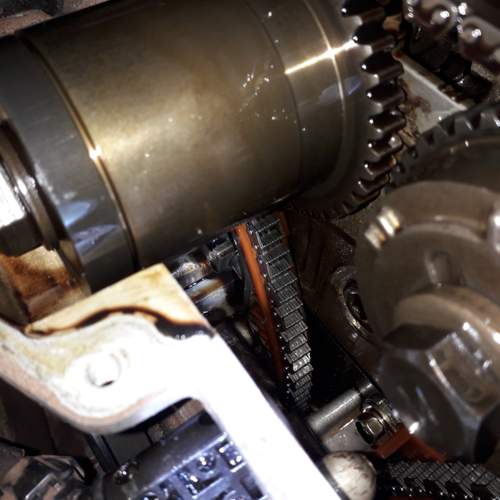

Hab die Länge des Ausrückstifts des Steuerkettenspanners nachgemessen: ca. 14,5 mm
Wenn die infos aus dem net stimmen, könnte eine gelängte Steuerkette der Fehler sein.
20220421
Wann wurde die Steuerkette gewechselt?
