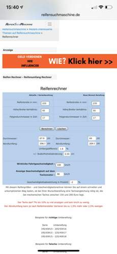

Wenn auf der AB hinten rechts ein Reifen schleichend Luft verliert, schaltet kurz bevor der Reifen platt ist die Niveau ab.
Das Fahrzeug merkt sowas.
Es kommt die Meldung:
Fehler Niveau Werkstatt.
Der Wagen stellt sich sodann hinten waagerecht, nimmt dem Dämpfer auf der anderen Seite Luft weg, sodass er hinten fast waagerecht steht.
Sieht seltsam aus, weil vorne höher als hinten.
Ist das so normal?
Hat schon mal jemand mit dem Dicken einen Platten gehabt, auf der HA vielleicht?
Zündung aus und wieder ein, Meldung weg, allerdings wurde seither nicht mehr gefahren, nur auf den Apschlepper rauf und soeben beim Reifenhändler wieder runter.
Hervorzuheben ist das Sicherheitskonzept.
Bin vorher exakt 200kmH gefahren, Tempomat.
Sodann erschien die Meldung, jedoch habe ich definitiv nichts außergewöhnliches Bemerkt, außer eben diese Meldung.
Trotzdem reduzierte ich auf 80kmh, wegen der Sicherheit meiner Insassen, und dazu wollte ich die herannahende Ausfahrt nehmen, um nicht mit meinen Kids auf einer Autobahn zu stehen, falls was defekt ist.
Ca 30 Sekunden später hörte ich hinten rechts ein leichtes Schrabbelgeräusch, dachte mir, jetzt ist der Federbalg geplatzt.
Auf dem Standstreifen fuhr ich mit 30kmh weiter, ca 500 Meter bis zur folgenden Auffahrt, immer schön sachte, sodass es sehr wenig schrabbte.
Angekommen, ausgestiegen, Reifen hinten rechts Platt.
Siehe Foto, es gibt nur diese eine Beschädigung, sieht aus als wäre da was rein, was entweder wieder raus, oder drin geblieben ist.
Foto zeigt den kleinen runden Fetzen, dieser befindet sich an der Innenseite des Profils, den kann man nach vorne klappen.
GARNIX NORMAL !
Du fährst einen quattro !!!!!!
Audi erlaubt für den Torsen-Antriebsstrang nur minimalste Abrollumfang-Abweichungen zw. VA und HA. Achsweisse garkeine. Dein Unterschied ist exorbitant!

Hab im Moment nen leihreifen drauf.
225 55 17.
Den 235 55 17 musste er bestellen.
Soweit Alles normal.
GARNIX NORMAL !
Da waren wieder FACHKRÄFTE am Werk ... :rolleyes::rolleyes:

Hab den Beitrag eben erst gelesen und bin echt vom Hocker gerutscht. Hoffe der Händler bezahlt dir dann das Diff...
Auf keinen Fall weiter fahren....
Wird das nicht durch das links/rechts Diff wieder ausgeglichen, da ja nur ein Reifen anders ist?
Wie wäre das dann wenn ich ständig Kurve fahre?
