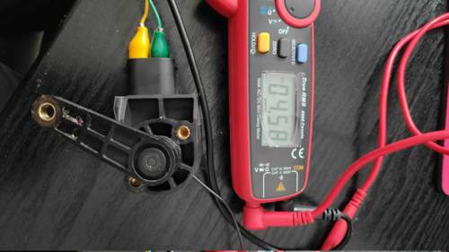

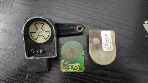

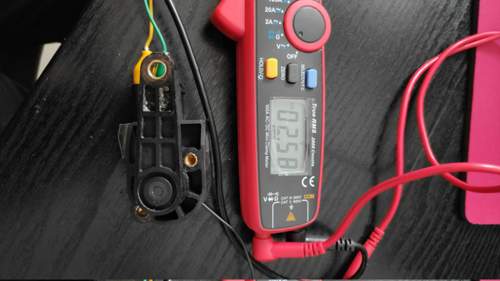

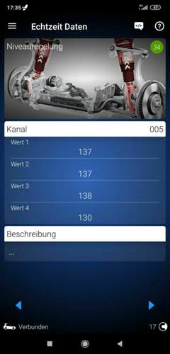

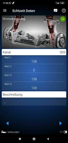

So, habe den Wagen gerade in der Garage, Motor an, alle Fehler gelöscht und Niveau auf hoch. Die Werte in OBDEleven sahen alle top aus!
Dann habe ich etwas auf dem rechten Kotflügel rumgedrückt, und bumm.. plötzlich war der Wert 0. Noch paar Mal rütteln und der Wert war wieder normal. Also.. da ist ein Wackler anscheinend!
