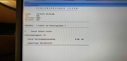

Nach erst sporadischen Ausfällen der NR, kam es wie es kommen müsste, nämlich Dauerausfall.
FS ausgelesen, dort wurde der Sensor HR vermerkt.
Diesen ausgebaut und es kam dieses zum Vorschein, s.A. incl. Wassertropfen über die Pin-Öffnungen.
Es handelte sich noch um den originalen Sensor aus 2002.
Morgen soll der Ersatz geliefert werden, es bleibt spannend. :D

Bisher, trotz eines neuen Sensors leider keine grösse Besserung.
Beim öffnen der Tür pumpt der Kompressor jetzt ca. 2-3S. nach, was mit dem alten Sensor nicht gemacht hatte.
Grundsätzlich sinkt das Fahrzeug auch nicht ab nur die Fehlermeldung im BC nervt.
Mal schauen ob sich im Netz weitete Infos dazu finden lassen.

Hab jetzt die Höhe hinten, laut Vorgabewert auf 695mm für 17 Zoll beidseitig erstmal eingestellt.
Ansteuern lassen sich beide Seiten aber sobald der FS gelöscht wird, steht der gleiche Fehler (s.A.) wieder im FS drin.
Werde mal die Verbindung zwischen Sensor und STG unter die Lupe nehmen.

Beide Seiten hinten lassen sich über den Abgleich ansteuern, sowohl absenken wie hoch fahren.
Habe auf Millimeter genau die HA, linke zur rechten Seite eingestellt, auch im Verhältnis zur VA.
Leider vorerst kein Erfolg gehabt, der oben gepostete Fehler verbleibt dauerhaft im FS.

Eigentlich, wenn es eventuell an den Steckverbindung liegen sollte, dann dürfte eine Ansteuerung des Luftfahrerks rechts nicht möglich sein. :confused:
Der Sensor ist vom namhaften Hersteller zb. vom Metzger oder original ? und richtig eingebaut ? Sonst tausche die beiden Seiten dann hast du Gewissheit wo es drückt eventuell.
