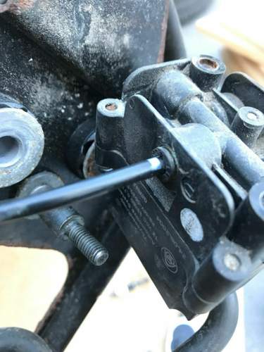

Servus
Soo hab heute diesen Schlauch ausgewechselt und mal ein Paar Bilder dazu gemacht Allerdings sind sie nicht in bester Qualität sorry.
Was muss alles gemacht werden:
1. Hinteres Rad auf der Beifahrer Seite abmontieren
2. Die gesamte Kunststoffverkleidung des hinteren Radlaufes demontieren. Das sind einige Schrauben mit einem 8er Durchmesser (Muttern) und 3 mit einem 10er Durchmesser, aber Vorsicht diese 3 sind aus Kunststoff. Es gibt noch 2 weitere die unten am Endes des Seitenschwellers angebracht sind .
3. Die Kunststoffabdeckung für den Kompressor ausbauen. Dieser befindet sich hinten unter der Stossstange beim Beifahrer.
4. Den Schlauch vom Kompressor lösen braucht ein bisl Geduld (Vorsicht der Zipfel wo der Schlauch drauf ist, ist nur aus Aluminium)
5. Die Schlauchhalterungen wegnehmen. Es sind 2 Stück. 1 ist direkt bei der Verformung des Schlauches und die Andere oberhalb des Verteilers. Es ist egal wenn diese kaputt gehen es sind neue beim Ersatzteil dabei.
6. Den Schauch langsam von der Verbindung im Radlauf lösen.
7. Nun noch den Neuen einsetzten. Man kann diesen nicht verkehrt einbauen.
8. Jetzt wieder alle Kunstoffverkleidungen montieren. TIP: zuerst dieser vom Kompressor :) und nicht vergessen das Rad wieder Montieren :)
Ich habe hierbei folgendes Festgestellt. Der alte Schlauch war sogar an 3 Stellen erheblich gerissen. Bei der Anschlussstelle vom Kompressor fiel er schon fast ab. Total zerfressen nach 4 Jahren?!? Ich habe bei den Bildern noch den Neuen dazugelegt um den Unterschied zu sehen. Der neue Schlauch hat bereits eine Nylon Verstärkung und noch eine Andere Schnalle zum Festziehen. Die Bezeichnung dieses Schlauches ist B03 06 94 Nr. 37 20 6 777 361.

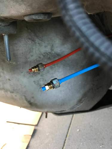

soo war jetzt mal unter dem Auto. Die Stossstange muss nicht demontiert werden es reicht nur wenn man die Abdeckung von unten wegnimmt. Das sind 7 Schrauben die man lösen muss dann kann die Abdeckung heruntergenommen werden.
Habe folgendes festgestellt. Oberhalb des Kompressors verläuft ein schwarzer Schlauch ca. 5mm dick vom Kompressor irgendwo hin. Dieser hat direkt beim kompressor eine Poröse stelle und an der Stelle wo dieser schlauch wie ein U geformt ist bei der Halterung einen richtigen riss welcher ca. 1 cm lang ist. Hab das mal versucht mit Isolierband zu dichten bis ich weiss für was das ding ist und bis ich nen neuen bekomme vom :).
Weiss evtl. jemand was dieser Schlauch bewirkt? Ansaugen oder Druckausgleich oder .... Das würde auch das sporadische ausfallen evtl. erklären.
Wenn ich hinten rauf sitze arbeitet der Kompressor gleich um auszugleichen. Teils geht es und teils kommt eine der Fehlermeldungen. Steh ich während dem laufen des Kompressors auf so klappt's jedes mal ohne Fehlermeldung.
Es ist der Schlauch mit der Nummer 8 auf der Abbildung. Aber ist ja der Hammer was das ding Kostet mit 60€ der muss ja goldig sein. http://de.bmwfans.info/.../
