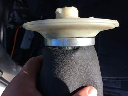

Erst einmal möchte ich mich kurz vorstellen, bin neu hier im Forum und wenn es schon Beiträge zu diesem Thema gibt so bitte ich um Entschuldigung habe ich nicht gefunden.
Vor 4 Wochen habe ich einen BMW 530d GT Ez.2010 mit einer Laufleistung von 138000 km gekauft ( leider Privat ). Der Wagen ist Check Heft gepflegt und hat eine sehr gute Ausstattung. Für mich ein Traum den Wagen zu fahren.
Letzte Woche fing es aber an, nach dem ich den Wagen abgestellt habe senkte er sich hinten komplett runter,
als ich den wieder gestartet habe pumpte er wieder hoch und hielt auch bus zu nächsten Fahrt.
Am Mittwoch aber kam er nicht mehr hoch, der Gelbe Engel sagte mir das der Kompressor zwar am pumpen ist, und die gesamte Leitung incl. Luftfeder keine hörbaren Druckverluste aufweist.
Meine Frage an euch hat jemand schon so ein Problem gehabt ?
Was war der Fehler, und was hat die Reparatur gekostet ?
Verbauen die beim BMW euch Teile die man wo anders gekaufte hat ?
Ich habe morgen Termin beim Vertragswerkstatt wollte aber schon in etwa eine Richtwert haben.
Es würde mich freuen wenn ich paar Antworten bekommen würde.

wechsel der bälge ist kein problem. warum wechseln? zumeist auf fahrerseite, da nah am abgasstrang wird der luftbalg porös und wird quasi inkontinent.
bälge gibt es im sog. aftermarket wie sand am meer, fängt bei knapp 60€ in der bucht an - die ich hier keinesfalls empfehlen will der vollständigkeit halber aber erwähne - teilenummer dazu gibt es unter eingabe der VIN(vehicle ident # ) - letzte 7 stellen hier:

Ich habe mir gedacht ich schreibe kurz einen update zu meine Problem.
Also am Montag bin ich zu den Profis hin um den 530d GT fertig machen zu lassen, bin sehr nett empfangen worden mit einem Kaffe und Brötchen um die Zeit der Diagnose zur überbrücken.
15 min später kam der Werkstattleiter mit folgenden Diagnose:
- der Balg hinten links hat einen Riss und muss erneuert werden.
So weit so gut, ich fragte wie lange wird es dauern und wie teuer soll es werden.
Ich bekam folgende Antwort: Die Ersatzteile bekommen wir erst in 14 Tagen den wir haben Deutschland weit Lieferprobleme. Der Preis für zwei Luftfedern liegt bei ca.800€ zuzüglich Einbau, und Fehlerdiagnose ca.240€
also gesamt Kosten von ca. 1040€
Darauf Fragte ich geht es nicht schneller, den ich kann nicht 14 Tage warten, auf diese Frage bekam ich folgende Antwort: Sie können auch die Luftfedern selbst bestellen und den Einbau erledigen wir.
Gesagt getan, ich habe direkt stunde später die Luftfedern bestellt (Montag )
http://www.ebay.de/itm/261692423767?...
die kamen aus GB und stellt euch vor die habe ich am Mittwoch bekommen, heute Donnerstag habe ich den Wagen abgeholt und alles ist wieder Top., zu einem Preis von 375€ gesamt !!!!!

Gut länger als fünf Jahre halten die original Balg auch nicht. Rechts mit knapp 85.000km und links hat sich mit 92.000km verabschiedet.

Ich kann berichten vom Kauf eines Billig Luftbalgs! Habe bei air suspension punkt com gekauft für 180 Euro...
Nach weniger als einem Monat ist der Luftbalg während der Fahrt kaputt gegangen an der Halterung, die das Gummiteil mit dem unteren Plastikteil verbindet.
Habe dann Original BMW gekauft. Konnte schnell und ohne Probleme geliefert werden (auch für den GT)
Der Federungskomfort ist ein großes Argument für den GT. Daher ist das in meinen Augen die falsche Stelle zum Sparen.
Der nicht originale Luftbalg war auch härter als das Original und hatte ein kleines Teil nicht dran, damit er sich nicht verdreht.
LIEBER ORIGINAL!!
Also ich hab die ersten 500 km mit den Billig Balg´s gemacht. Ich kann keinen unterschied zu den Originalen von BMW feststellen, der Werkstattleiter auch nicht beim Einbau und bei der Probefahrt auch nicht egal welche Fahrwerk Eistellung.
