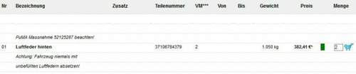

wechsel der bälge ist kein problem. warum wechseln? zumeist auf fahrerseite, da nah am abgasstrang wird der luftbalg porös und wird quasi inkontinent.
bälge gibt es im sog. aftermarket wie sand am meer, fängt bei knapp 60€ in der bucht an - die ich hier keinesfalls empfehlen will der vollständigkeit halber aber erwähne - teilenummer dazu gibt es unter eingabe der VIN(vehicle ident # ) - letzte 7 stellen hier:
