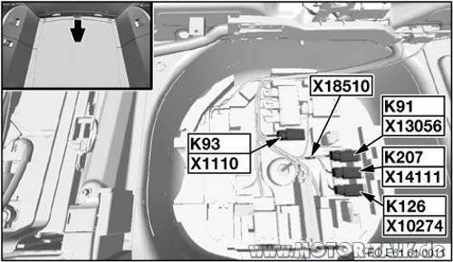

ich würde gerne auf Verdacht das Relais für den Kompressor der Niveauregulierung
wechseln.Kann mir bitte jemand sagen wo ich es finde und welche Teilenummer es hat?
525 DTA aus 4/2004.
Habe sporadische Meldung über "gestörte Niveauregulierung", die sofort nach einem
Neustart weg sind.Merke auch nicht das der Kompressor zu lange läuft oder irgendwie
etwas nicht am Fahrwerk stimmt.
Vielen Dank!
Original geschrieben von albeer
.. der Tipp mit dem Relais war der Richtige!
Wie es aussieht, ist das Relais hängengeblieben. Hab es ausgebaut und paar mal gegen die Handfläche geklopft und wieder eingebaut .. und siehe da, es geht wieder. War jetzt nicht die professionellste Art aber leider war im meinem Spannungsprüfer, wie so oft, die Batterie leer.
Danke für eure Mithilfe!!
PS: die Mulde ist ist staubtrocken .. lag also nicht an Korrosion.

Habe die gleichen Anzeigen gehabt...Niveauregulierung gestört und
dann Niveauregulierung ausgefallen...war jedes mal nach Neustart
wieder verschwunden. Der Schalter unter dem Reserverad und den
Abdeckungen...das sind 3 Schalter, der oberste in Fahrtrichtung ist der richtige. Habe ihn kontrolliert und sieht gut aus. Nachdem ich heute beim BMW-Händler war bekam ich die schlechte Nachricht, dass der Kompressor kaputt ist. Ich kann das aber nicht glauben weil sich mein
E61 BJ. 06 ganz normal fährt.
Mal schauen, die machen eine Kulanzanfrage, dann soll er ausgetauscht werden. Na ja, die guten alten Stoßdämpfer früher waren ohne "Niveauregulierung" halt doch was wert.
Welche Schalter? Was kann man da kontrollieren?
Hallo
Man kann bei dem Stecker mit Hilfe eines kleinen Schraubenziehers die Verkleidung abstülpen. Wenn da etwas ein wenig verkohlt ist, dann soll...laut Aussagen von "BMW-Profis?" zu viel Strom durchlaufen wo dann zu schließen ist, dass der Kompressor defekt ist??
...war aber bei nichts verkohlt.
Die Auslesung ergab..Kompressor defekt und die Anzeigen hatte ich jeden Tag. Obwohl die Karre hinten nicht absank und ich keine Veränderung der Fahreigenschaft merkte.
Die Werkstatt bestellte einen neuen Kompressor und ist schon wieder eingebaut. Seit 2 Tagen keine Anzeigen mehr...wird hoffentlich jetzt passen.

hatte das selbe Problem. Nun sind Kompressor und Relais neu und es gibt keine Fehlermeldungen mehr.
So wie ich das sehe ist eine brüchige Ansaugleitung zum Kompressor schuld. Er frisst Dreck, läuft schlechter, kann die Kompression nicht mehr aufbauen. Dadurch braucht er zu lange, um den Wagen anzuheben, und es gibt einen Regelzeitenfehler beim Heben.
Da der Kompressor mehr Stom zieht, wird das Relais in Mitleidenschaft gezogen. Daher wird immer beides gewechselt.
Das ist so meine Theorie dazu, die Freundlichen erzählen natürlich dazu nix. Wozu auch, da müßte man ja drüber nachdenken - und das Nachdenken macht ja das Diagnosegerät.
