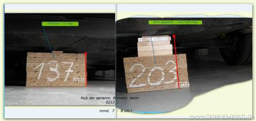

Die Bodenfreiheit (S212 Kombi) nach ca. 2 Wochen Standzeit - Airmatic-Ballon Luft raus: 137 mm.

Das Absenken nach Abstellen des Fzg. ist völlig normal. Der Niveausensor erkennt nach Entladung bzw ohne Fahrgäste eine zu große Höhe und regelt das aus.
Unnormal ist aber das weitere Absacken in rel. kurzer Zeit.
Mein ehemaliger S211 sackte auch nach mehrern Wochen Stillstand höchstens 10mm ab, wobei der S212 nach wenigen Tagen mehrere Zentimeter abfällt. Das Phänomen kann mann bei jedem MB Händler in der Austellung beobachten.
