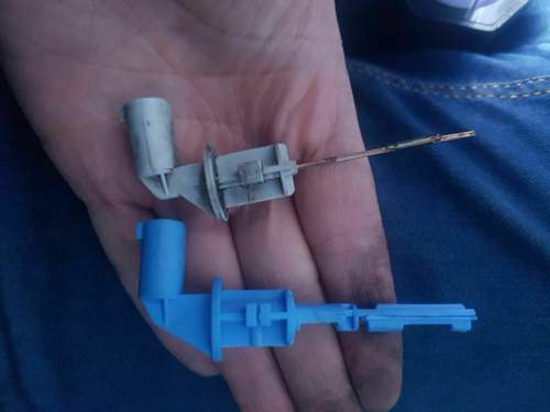

hab bei meinem - Kühler - Ausgleichsbehälter - Verschlussdeckel erneuert, hatte einen "Bläh"Kühler, und ich hab gedacht, das der Ausgleichsbehälter geplatzt ist, da ich auf einem Schlag, 1,5 liter verloren habe, Lampe - Kühlerwasserstand - ging an, hab, es aufgefüllt, dann war 2 Wochen nix, keinen einzigen Tropfen verloren.
Naja Teile waren bestellt, hab Sie jetzt ausgetauscht, dann war der untere Schlauch undicht, O-Ring gab es nicht von BMW, also Schlauch neu, Im Schlauch ist ein Sensor, den raus, in den neuen rein, dann war der Undicht, O-Ring getauscht.
Dann laufen gelassen, und die Lampe fürs Kühlwasser ging nicht aus, dachte defekt, also nen neuen von Bmw geholt, eingebaut, und leuchtet immer noch!!!
Jetzt meine Frage: Wie funktioniert der??? Da wo er reingesteckt wird, ist ja ein Hohlraum, wo keine Flüssigkeit an den Fühler kommt, wie weiss er wann er Kontakt macht, und wann nicht?
Der Ausgleichsbehälter ist von FEBI....
Danke schonmal für die Antworten.

Überbrück mal den Schalter, und berichte mal.. Ich weiss, ist schlecht zugänglich. Muss sein, da ja alle Teile schon neu sind. Kühler wird ja wohl voll sein.
hallo holsteiner,
hab ich gemacht, dann ist die Lampe aus, hab übergangsweise, den alten zusammengedreht, so das die Lampe aus bleibt!
Aber wie funzt der, weisst du auch nicht, oder? Denn wenn er draussen ist, ist kein durchgang messbar, ist ja richtig so, da kein Wasser drumherum ist! wenn er eingebaut ist, wie weiss er das Wasser im behälter ist, und wann nicht, da er ja keinen Kontakt zum Wasser hat???
Hatte das Ding auch mal draußen, sah wie ein Reed-Kontakt aus.
Wenn du deinen alten Behälter probeweise mit Wasser füllst, und dann den Kontakt da reinsteckst (und ansteckst), geht die Lampe dann aus?
Ja des test ich am WE, wenn ich wieder daheim bin. Ich hoffe das nicht der Ausgleichsbehälter nicht kompatibel ist von FEBI. Den hab ich mit biegen und brechen in die Halterung bekommen!!!
Kauf dir lieber einen von BMW.
Der hat eine neue Teilenummer und platzt nicht mehr wie die älteren.

Ja dann hast du den falschen oder defekten.Ist leider nicht von aussen erkennbar. ( Magnetschwimmer mit Reedkontakt). Die uralten funktionierten mit Wasser als Dielektrikum.
Der richtige Behälter ist es schon, aber durch den Blähkühler, hat sich das Plastik so verformt, das man den Behälter nicht mehr gerade "einführen" konnte.
Na mal guggn, kann es ja morgen testen.
ja das was du hast die sensor alte orginal so mit glass und was du jetzt gekauft hast glaub ich mit plastik oder so, also das gleiche problem bei mir au muss orginal sein und auch so wie deine alte dann geht leuchte aus
Update:
Nach dem wir es mit dem alten Behälter probierten, """Dank an knacksen, für den Tipp!""" ist die lampe ausgegangen, also liegt es an dem Febi Ausgleichsbehälter, anscheinend, fehlt bei dem dieser "Magnetische Feld" entweder beim Einbau gelöst, oder einfach ein "Montags" Ersatzteil.
Das Problem ist, das der alte Behälter nicht mehr einbaufähig ist, und wenn ich den neuen ausbaue, werde ich den nicht ohne blessuren demontieren können.
Werd jetzt mal Febi anschreiben, was da los ist, ob es abhilfe gibt.
Meld mich dann wieder.
Fahre zurzeit mit dem alten Sensor, hab den zusammengedreht, so ist die Lampe aus.
P.s: Der Sensor ist Original, gibt es glaub ich nur von BMW?!? Das schwarze Plastikteil muss runter, ist nur ein Transportschutz!!!
