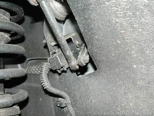

Hallo ihr,
da mich bei eingeschaltetem Licht vermehrt die entgegenkommenden Autofahrer grüßen, habe ich sofort an zu hoch eingestellte Scheinwerfer gedacht. Im KI ist keine Fehlermeldung also habe ich mich hier im Forum schlau gelesen und entdeckt, dass der Sensor für die Xenons an der Vorderachse verbaut sind. Spannenderweise war ich letzte Woche in der Werkstatt u.a. mit dem Auftrag ungeschützte Teile des Unterbodens zu konservieren. Kann es sein, dass der Unterbodenschutz die Sensoren stört? Wenn ja, reicht einfaches reinigen der Teile?

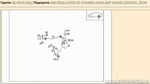

Für die, die es interessiert:
Hebel Nr. 80 (Bild Sensor hinten) war gebrochen. Lt. Aussage des passiert das schon mal beim Aufbocken. Jetzt ist die modifizierte Version aus Stahl eingebaut worden. Material 26€, Arbeitslohn 55€ macht insges. ca 95€ incl. MwSt.
