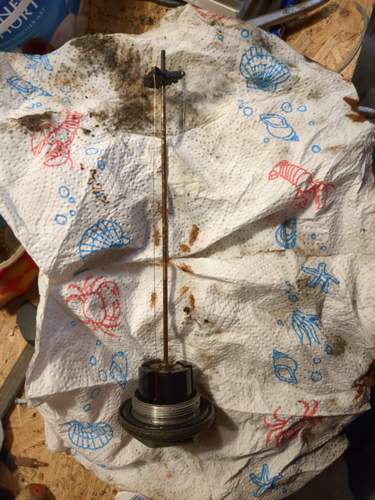

Hi W 124 Fans,
Mein Gefährt W 124 230 CE Bj. 1991 Originale 102000 Km
Mein Problem: Tankanzeige bleibt immer auf halb stehen. Beim voll Tanken ist die Anzeige auf voll geht dann bis halb und bleibt da bis ich mangels Benzin liegen bleibe.
Ich habe bereits alle Tipps die ich hier im Forum gelesen habe ausprobiert leider kein Erfolg!
Leitungen gemessen (Elektriker). Massepunkte gereinigt nachgezogen. Alles was zu löten ist nachgelötet. Tankgeber gereinigt mit Wasser geschüttelt kein Erfolg dann erneuert.
Jetzt fehlt nur noch die Tankanzeige Austauschen.
Bevor ich das mache hier meine Frage. Wenn ich den Tankgeber anschließe und mit der Hand langsam hin und her (rauf, runter) bewege zeigt die Tankanzeige an es geht sogar die Reservekontrolle an. Wenn ich den Tankgeber wieder einbaue wieder das gleiche Problem.
Sollte die Tankanzeige wirklich defekt sein ??? Oder habe ich was übersehen.
Gruß, Schorsch_230CE

Hast du den geber denn mal richtig auf gemacht? Von unten hat der so eine kleine Mutter mit 2 Schlitzen. Hierfür gibt es spezielle Bits. Mit einer Zange für die kleinen Sprengringe geht es auch.
Das einfache Durchspülen hilft eh nicht. Schon gar nicht mit Wasser. Häufig ist viel Schlamm und Schmutz im Geber. Dieser lässt sich nur durch Öffnen entfernen. Hierbei sieht man die zwei Widerstandsdrähte, an denen der Schwimmer auf und ab gleitet. Der hierbei gegebene Widerstand gibt der Tankanzeige seinen Wert vor.
Wenn der Schwimmer bis unten sinkt, dann muss die Reserveleuchte brennen, es sei denn, das Birnchen ist defekt oder, der Anschlag im Geber ist abgegammelt. (Letzteres hatte ich schon, lässt sich aber nach Öffnen was neues anlöten.)
Nach Erwerb meines 190D und des 230E war bei beiden gebern Schlamm (sah aus wie Kaffeesatz) drin, so dass sich der Schwimmer nicht absenken konnte. Bei beiden war durch den Schlamm auch der Kontakt der Reserveanzeige abgegammelt.
Wenn die Reserveleuchte brennt, aber die Anzeige trotzdem nicht Reserve anzeigt, dann kann man bei neueren Tankanzeigen diesen Wert mittels Poti hinter der Tankanzeige angleichen.
Aber: wenn die Anzeige regulär bis halb fällt und dann stehen bleibt, bis Tank leer, dann kann eigentlich nur der Schwimmer hängen. Würde nur der Widerstand nicht passen, würde die Nadel gaaaaaaanz langsam fallen oder die ersten 300 km bei Vollanschlag kleben.
Öffne das Ding und prüfe den Reservekontakt. Wenn der kommt, dann ist auch der Schwimmer unten, dann stimmt der Widerstand nicht.

Den Geber von unten zu öffnen ist ein super Hinweis habe ich nirgendwo gelesen und selbst bin ich nicht draufgekommen.
Deshalb hat man ja solche Foren. Allerdings für mich zu späht das reinigen könnte ich lassen ich habe einen neuen (nicht gebrauchten) Tankgeber eingebaut und das Problem bleibt. Ich werde den alten Geber öffnen schon allein um nachzusehen wie viel Verschmutzung drin ist.
Ich habe den alten und den neuen Tankgeber in ausgebauten Zustand, einmal mit Zündung an und einmal mit Motor an, mit der Hand sehr langsam hin und her bewegt dabei funktioniert die Tankanzeige sogar mit der Reserveanzeigenlampe.
Zündung an Reservelampe an OK! Motor an Nadel geht schnell hoch. Es gibt kein Zittern kein wackeln während der Fahrt bei der Anzeige Voll, ¼ oder ½ alles normal.
Nach dem voll Tanken ist die Anzeige auf voll. In dem Bereich Voll und halb ist die Anzeige sogar sehr genau das erkenne ich an dem Tages KM . Ab und an verweilt die Anzeige auf ¼ danach bleibt die Anzeige auf halb auch wenn der Tank leer ist die Reserveanzeigenlampe geht nicht an eigentlich logisch der Tank ist ja noch halb voll.
Das kann doch nicht die Anzeige sein oder der Tankgeber???
Tankgeber in der Hand hin und her bewegt alles geht im Tank eingebaut geht nichts.

Hallo W124 Fans,
@ db-fuchs, @ Mazedonien,
habe verstanden Spannung liegt am gezogenen Stecker an.
Ich habe bis jetzt alles Spannungslos auf Durchgang und Ohm gemessen.
Die Kabel und alle Verbindungen sind funktionsfähig.
An dem Poti neben der Tankanzeige habe ich nichts verstellt. Nur gemessen und gelötet.
Ich habe den 230CE als Jahreswagen gekauft und fahre den seit 17 Jahren.
Die Tankanzeige hat im letzten Winter (08-09) sporadisch den Dienst eingestellt.
Das habe ich gemerkt als ich mangels Benzin liegen geblieben bin. Die Reservelampe ging nicht an das tut sie auch jetzt noch nicht nur wenn ich den Geber in der Hand habe und ihn hin und her drehe dann bewegt sich auch der Zeiger deshalb gehe ich davon aus das alle Leitungen OK sein sollten. Was natürlich sein kann das irgendwo ein Übergangswiderstand den Wert verändert und das ist die Frage wo aber das werden wir sicher gemeinschaftlich Lösen.
Habe in meiner Werkstatt (nicht MB) nachgefragt woran es liegen könnte. Man bestätigte mir das ist der Geber. Da ich mit der Reparatur keine Eile hatte habe ich damit gewartet. Zum Tanken habe ich mich an den Tages KM Stand gehalten. Vor drei Wochen wurde der Geber (VDO) durch die Werkstatt an Hand der Fahrzeugdaten bestellt. Beim Einbau war ich dabei weil es keine 5 Minuten dauerte. Zum Glück habe ich den alten Geber mitgenommen er sieht optisch genauso aus wie der neue. Da die Werkstatt jetzt die Tankanzeige austauschen wollte, was ich noch nicht für richtig halte, habe ich mich hier im Forum darüber informiert was andere machen deshalb habe ich ja alles gemessen und gelötet.
Ich vermute das gleiche wie Mattias das der Geber nicht richtig ist auch wenn er optisch so aussieht.
Deshalb habe ich den originalen Geber mit Wasser gereinigt und wieder eingebaut in der Hoffung das der Fehler durch das nach Löten der Widerstände an der Tankanzeige (wie im Forum erwähnt) behoben wurde, aber leider nicht.
Irgendwie habe ich das Gefühl das es am Tank selber liegt? Wenn ich nur wüsste wie er von innen aussieht oder was ist in der Umgebung vom Ablaufloch des Tankgebers im Tank? Man kann durch die Öffnung nichts sehen. Vielleicht Ist was im Tank das schlicht und einfach das Loch abdichtet dann kann der Schwimmer nicht weiter runter deshalb geht auch keine Reservelampe an. Beim rausziehen läuft der Geber leer das kann ich hören und wenn der Geber leer ist geht auch die Reservelampe an. Für den Geber ist der Tank einfach halb voll obwohl er leer ist aber das hatte ich schon mehrfach erwähnt. Oder zieht der Tank keine oder zu wenig Luft ist da irgend wo was verstopft was mir komisch vorkommt wenn ich Tanke dann zischt der Tankdeckel lauter als gewöhnlich auch das aufdrehen geht schwerer meine ich. Habe schon rundherum um Tank geschaut aber keine Be- oder Endlüftung gesehen sollte doch da sein sonst würde doch ein Vakuum entstehen oder liege ich da falsch.
Ich werde alle Tipps am Samstag in ruhe nachgehen und berichten.
1. Alten Geber öffnen und Reinsehen notfalls reinigen und testen.
2. Spannung am gezogenen Stecker messen.
3. Separate Masse, am besten direkt von der Batterie, an Pin 3 anlegen.
4. neuen Geber einbauen und mit dem Poti nachstellen steht auch hier im Forum.
