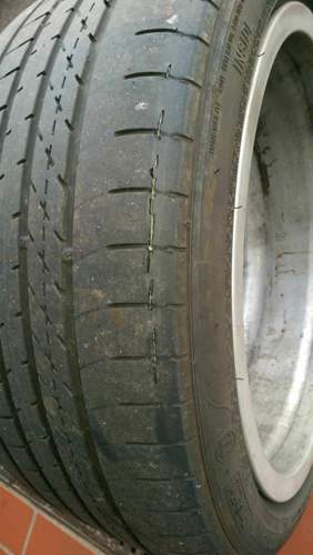

Hallo, ichch fahre die o.g. Reifen auf meinem F11 in 225er Ausführung und ich habe mir heute beim Wechsel auf So.Reifen, die Reifen mal angeschaut. Sie fahren sich im Versteifungsbereich wieder extrem innen ab, wie bei meinen GY Excelence damals, nur sehe ich noch kein Draht. Jemand ähnliche Probleme?
@-> Neurocil <- schrieb am 24. März 2017 um 19:43:12 Uhr:
@Vectrant schrieb am 23. März 2017 um 23:08:50 Uhr:
Hier ein Bild vom GY Sommer

Fahrwerkseinstellung wurde schon mal geprüft?
Themenstarteram 23. März 2017 um 19:58
Nein, weil die Reifen absolut gleichmäßig abfahren, lediglich die Innenkannte,ca 2cm sehen angefast aus. Da müsste der Sturz 45° zur Straße haben, damit der Reifen so abläuft. Sommerreifen letzte Saison auf Michelin, der sieht vom Laufbild Top aus.

Wie ich oben schon schrieb ist das Laufbild gut, die abgeschrägte Kannte kommt mm nach einer zu Steifen Flanke, die im Übergang von Flanke zur Lauffläche einfach zu steif ist und sich der Lauffläche nicht anpasst. Habe diese Probs noch nicht bei Michelin Pirelli oder Conti gelesen, komisch oder?
Wenn Conti oder Michelin Reifen dieses sog. Phänomen nicht zeigen können wir zumindest den Nonsens bzgl. falscher Sturz ab Werk ad akta legen...
Warum zeigen meine DL Winter- wie GY Sommerreifen keine abradierten Flanken?
Beides ROF...
@Vectrant schrieb am 23. März 2017 um 20:58:35 Uhr:
Ist aber ein Zeichen für starken Sturz. Manche Reifen reagieren stärker darauf.

Mal sehen was meine Werkstatt sagt, habe da einen kompetenten Ansprechpartner. Nehme einen WR mit und zeige ihm ein Foto meines katastrophalen GY nach meinem Italienurlaub letztes Jahr. Am M Fahrwerk wird es sicher nicht liegen.
