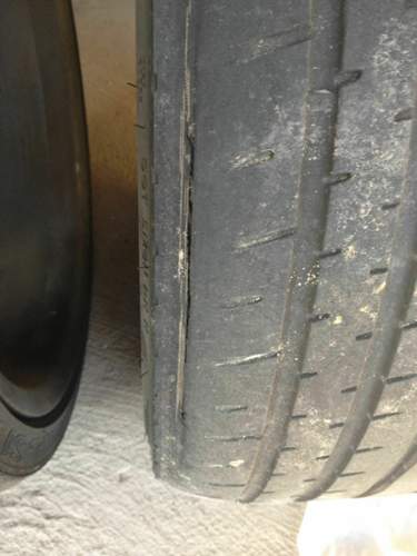

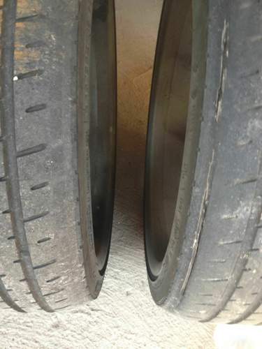

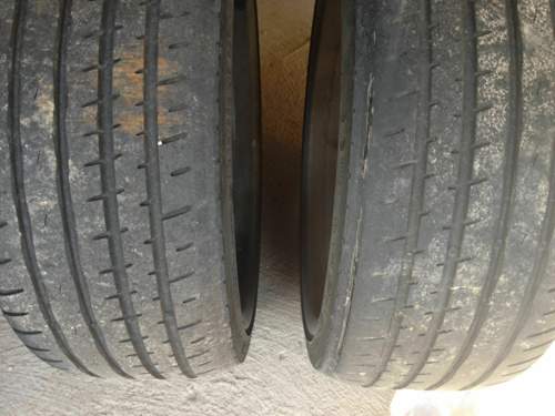

Im Herbst beim Wechsel habe ich nur bemerkt, daß die Innenseiten abgelaufen sind. 245/35R19
Habe mir also neue bestellt und heute beim einladen habe ich das Drama gesehen.
Nochmal Glück gehabt. Und das bei ganz normalem Airmatikfahrwerk ohne Tieferlegung ( die habe ich schon seit langem wieder rausgebaut).
Habe zwar viel gelesen aber woran liegt das nun: Nachlauf oder Sturz?
Sobald die Sommerreifen drauf sind mache ich einen Termin zum vermessen bei MB.
Randstein angefahren oder so kann man ja fast ausschließen bei der Gleichmäßigkeit rechts und links, oder?

Gehe sofort zum vermessen so fährst du dir gleich wieder die Reifen kaputt .
Und nach dem Ausbau der tieferlegung hättest du auch neu vermessen müssen
Schon krass, das war ja buchstäblich "der Ritt auf der Rasierklinge" !
Hast Du keine Rückstellkräfte mehr nach, z.B. einer Kurve gemerkt ? ........eigentlich müßte der Wagen fast von allein einen Kreis gefahren sein !?
Vermessen, und zwar komplett inkl. Hinterachse.

Das war eine ganz moderate mit 4 Unterlegscheiben. Wollte es halt mal probieren. Vieleicht so 10mm.
Größere Rückstellkräften oder ähnliche Abnormalitäten habe ich nicht bemerkt, sonst hätte ich natürlich gleich was unternommen.
Derzeit sind Winterreifen drauf 225/55 R16. Die sehen völlig
normal aus. Habe das natürlich gleich kontrolliert.

Hatte ich auch mal.
Aussen am Reifen noch alles in Ordnung, und innen total abgefahren. Waren lustigerweise auch Contis wie bei dir.
Hab ehrlich gesagt an der Lenkung nicht wirklich was gemerkt.
...Ist aber auch ein Zeichen dass die Vorderachse einer Sanierung bedarf.
Vorderachse scheint i.O. War vor 2 Wochen erst beim Service und nächsten Monat beim TÜV dran. Mal sehen ob der was findet.
Stoßdämpfer können das nicht sein, oder? Ist dafür wohl zu gleichmäßig. Falls es nicht rübergekommen ist, es sind beide Vordereifen innen betroffen. Nur der Linke hat es schon hinter sich mit Karkasseneinblick.
Wegen der etwas unruhigen Hinterachse war ich letzten August bei MB zum Vermessen. Da war noch nichts zu sehen. Der hat beim Vermessen genau nach dem Profil gesehen.
Ich war dabei und der Automat hat alles grün angezeigt.
Sind auch keine Contis sondern Hankook S1.
Stequ
Ich habe die gleichen Radgrößen und es sah bei mir ähnlich aus. Damals aber noch mit 18''.
Als ich die 19'' geholt habe, Airmatic auch leicht tiefer als normal, bin ich zum Vermessen zu MB. Habe Sturzkorrekturschrauben bekommen und siehe da, der Reifenabrieb ist völlig gleichmäßig.
Was ich sagen will, laufe nicht zu ATU oder einem x-beliebigen Reifenhöker, die können nicht viel einstellen. Geschweige denn die haben mal etwas von Korrekturschrauben gehört. Bei MB ist es zwar teurer, aber zumindest bei mir haben sie das sehr gut hinbekommen!
