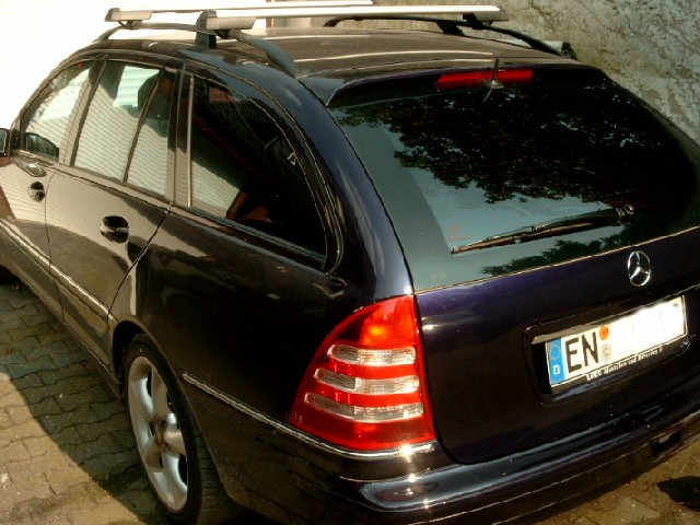

Habe diese bereits in meinem ex C-Klasse T Modell und aktuell in meiner B Klasse verbaut !
Werden einfach festgeklemmt , klappern nicht und sehen top aus !
Und können jederzeit wieder entfernt werden ohne beschädigung am Auto !
Gruss Blackrio

Wie Dunkel sind denn die Scheiben von außen bzw. was für eine Farbe haben die von außen betrachtet? Ist in dem Film schlecht zu erkennen. Von innen sehen sie ja eher Dunkelbraun/Rötlich aus.
Ornith
Hallo !
Also von innen sehen sie bräunlich aus , von aussen schwarz .
