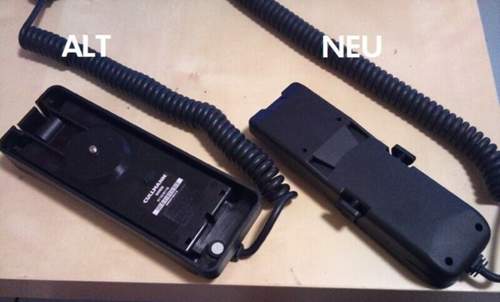

Themenstarteram 9. November 2011 um 16:41
Nabend,
hier ist nun mein versprochenes Bild von der Handyaufnahme:
Ich hoffe, das ich damit etwas Licht ins dunkeln gebracht habe und ihr mich etwas entwirren könnt :)
MFG
Dsc-0097-2

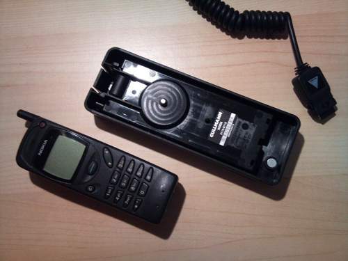

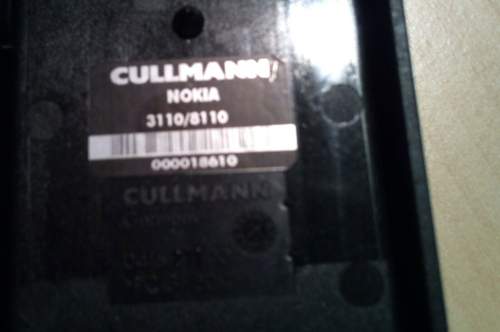

Themenstarteram 9. November 2011 um 21:54
So schauts in der Aufnahme aus:
Währe schön, wenn wer was dazu sagen könnte und ob es sich um das Cullmann handelt!
MFG
Dsc-0098
Ja, Du brauchst nur den anderen Cullamann Adapter. Das ist definitiv kein Festeinbau. Das Spiralkabel endet mit einem Stecker in der kleinen Ablage unter der Mittelarmlehne.
Aber warum überhaupt der Aufwand? Ist das Gerät defekt? Nur D-Netz?
Ich hab bei mir ein Nokia 6230 drin und finde das ist viel zu klein für so eine Autotelefon Lösung da mir die Tasten viel zu klein sind. (Dieses Gerät verbleibt bei mir permanent im Fahrzeug)
Zum angerufen werden braucht man ja nicht an das Gerät, nur zum Wählen. Mich würde es nicht stören wenn da ein älteres, dafür aber größeres Gerät eingebaut ist. (OK, Nokia 6230 ist auch nicht gerade taufrisch)
