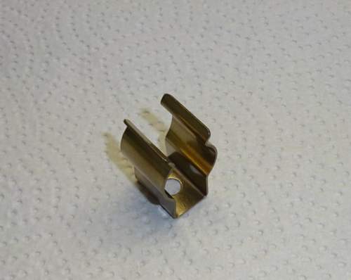

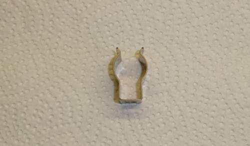

In meinem jetzigen E30 habe ich eine umgebaute M43-NW mit geänderten Hydrostößeln und selbst entwickelten Adapterplättchen verbaut. Ohne den ZK runter zu nehmen und die Ventile vom M43 einzubauen!

Wie o. g. habe ich die fertig umgebaute Nockenwelle in den M40-Zylinderkopf eingesetzt, ohne die Ventile zu tauschen. Dazu waren halt Adapterplättchen nötig.
Wenn du die M43-Ventile einbauen willst, dann benötigst du zwar keine Adapterplättchen musst aber die Ventilfederteller nacharbeiten, weil wohl die Schlepphebel diese berühren. Das weiß ich von einem Bekannten der es so gemacht hatte. Deshalb kann ich weiter dazu nichts sagen.
